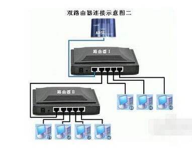

四个路由器互相连接设置方法:设置2级路由。
一、先看下两台路由器连接方法
1、有猫(modem):猫(modem)----路由器1wan口;路由器1lan口----路由器2wan口;路由器2lan口----电脑。
2、没有猫(modem):网线----路由器1wan口;路由器1lan口----路由器2wan口;路由器2lan口----电脑。
二、设置方法
设置前,请断开第2路由器wan口网线,等设置完成后在插上。
1、设置第2台路由器ip段。
①、lan口设置,如果有多个路由器,而且是第2台路由器,为了避免冲突(路由器1lan口IP:192.168.1.1),可以将此IP改为其它。比如修改为:192.168.2.1
在重启路由器,进入路由器的地址是:192.168.2.1了。
2、设置第二台路由器上网方法。
①、查看第1台路由器下连接的电脑的ip详细信息。(win+r--输入,cmd--输入:ipconfig  /all  [记住:ip,掩码,网关,dns])
②、在第2台路由器上设置,在【设置向导】选择【静态ip】。输入第1台路由器不用的ip,其他的:掩码,网关,dns设置一样。
③、设置好后重启路由器。
3、重启路由器后,设置已完成,重新接回路由器2WAN口的线,即可使路由器2正常联网。
4、以第二个路由器连接的方法,相同的连接后面的路由器就可以了。

  一、连接4个路由器
路由器2、路由器3、路由器4 的WAN接口,用网线,连接到 路由器1 的LAN接口(1234)。
也可以路由器2的WAN接口,连接路由器1的LAN接口;然后路由器3、路由器4 的WAN接口,连接到路由器2的LAN接口。
  二、设置WiFi名称和密码
请分别登录到路由器2、路由器3、路由器4的设置页面,找到“无线设置”或者“WiFi设置”选项,设置好无线WiFi名称和密码。
设置路由器2、路由器3、路由器4的无线名称和密码

  三、设置动态IP上网
在路由器2、路由器3、路由器4的设置页面,找到“上网设置”或者“WAN口设置”的选项,设置动态IP上网 或者 自动获得IP地址 上网,如下图所示。
设置路由器2、路由器3、路由器4 动态IP上网
注意问题:
动态IP上网,在有些路由器中叫做:自动获得IP地址、DHCP上网、自动获取 等。
  四、修改LAN口IP地址
4个路由器连接并设置动态IP上网的时候,4个路由器的LAN口IP地址,建议按照下面的方式进行修改:
路由器1的IP地址修改成:192.168.1.1
路由器2的IP地址修改成:192.168.2.1
路由器3的IP地址修改成:192.168.3.1
路由器4的IP地址修改成:192.168.4.1
分别登录到4个路由器的'设置页面,找到“LAN口设置”或者“局域网设置”选项,进行修改即可。
