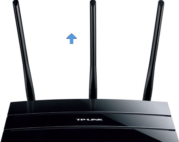

一、路由器的天线断了
路由器天线断了解决方法:
一、不是有无线的使用的,效果反而更好些,因为路由的天线是全向天线,里面会是一根包着一根铜线,其实不要天线外面的那个塑料壳子信号是最强,所以说效果反而更好,只是不太好看。
二、或者去网上购买一根天线,直接旋转安装上天线即可。
路由百器断了影响的是无线信号的网速。路由器的网速分为有线和无线两部分:
1、WAN口接运营商的网速和度lan口接网线的有线网速是不会变化的。
2、路知由器的无线模块通过天线来发送无线信号跟无线接收道设备建立无线通道,如果此天线断了,则会影响无线内发射容信号的强度和范围,从而影响无线接收设备的收发数据,使无线带宽降低。只能更换天线维修了。
