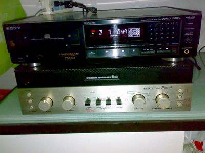

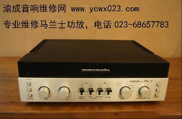

PM-4输出故障马兰士纯甲类功放维修
     马兰士PM-4甲类功放机,是马兰士PM系列最值得收藏的一款甲类功放机, 它柔和的音色,敢和胆机蓖美,甚高的解晰力又胜于胆机.奇形的外观别具一格,独领风骚,当年的顶级甲类机皇.音质甜美迷人大器,实为甲类机器的楷模,用了十几年难得维修一次。打开PM-4不难发现,以前的功放机在电路设计上还是非常难看,维修时要拆机板也很不方便,相比现在的电路设计,工艺上已经有飞跃式的进步。
    故障表现为:开机操作正常,右声道声音正常,左声道声音非常微弱。
将左右声道单独测试,故障表现为一样,说明故障在机内。开盖后用示波器测量信号,左右声道输入的音频信号都到了前面板的平衡开关,但想要继续这样顺藤摸瓜的查下去却有些难,因为机内走线较为复杂,到处都是连线。经过认真的观察,终于弄明白信号流程,输入信号从背后通连线到面板音调转换开关,然后到平衡开关,出来又用连线接到背部的信源转换开关,转换后用连线送到功放板插针上,用示波器观察就不难发现,到功放板输入端后信号明日哀弱并伴有杂波,试着清洗各转换开关后,左右声道音量均正常,但是试机几小时后左声道还是有杂音。更换全新的信源转换开关后故障彻底排除。
    这款机器是上世纪八九年代的产品,所以用到现在时间已经不短,便这种机器如果没有人为损坏一般是不会有严重的损坏的,随着时间的延长最明显的故障就是各开关旋扭的老化,通过一系列的清洁更新后,音色依然不減当年。
马兰士PM-4拆机方法有些特别,上面的黑色铁网罩上一个整体扣在机架上的,要将四周和前面的螺丝都同时拆下来才能拿出来。由于这是早期的机型,机内布局还不是很美观,连线比较复杂,如果要拆下主功率板更是麻烦,一般情况下维修如果不是很熟悉连线最好不要拆,因为这些连线都没有标记。
