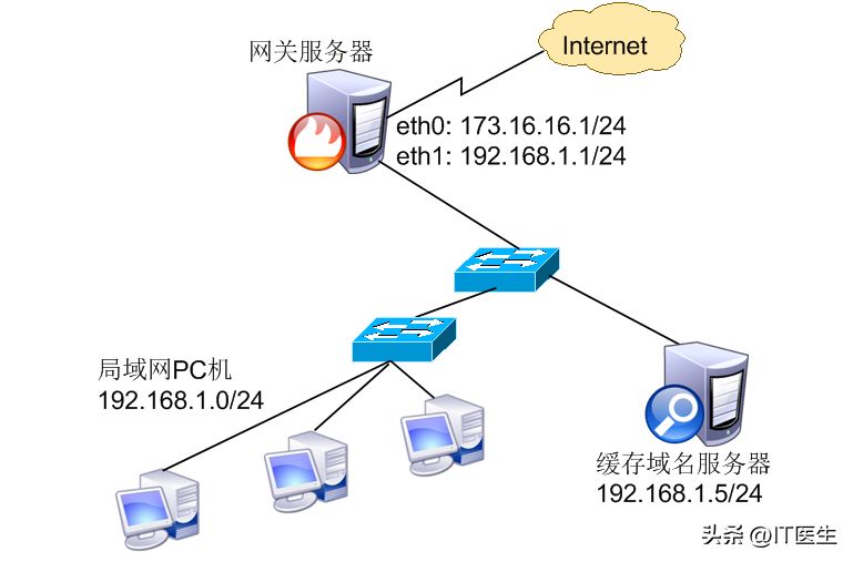

三 实验
作者:马向军 时间:2013-05-014
实验目的:构件缓存域名服务器,实现公司内部客户机的DNS解析服务
主要目的是提高域名解析的速度减少互联网访问的出口量
实验环境:如图所示 190842rwulhn262u62cqzl.png
实验中是用虚拟机模拟的虚拟环境:收到其他维修同行的一台linuxPC机,收到其他维修同行的一台linux缓存DNS服务器,收到其他维修同行的一台2003充当软路由。软路由的网卡二连接到了internet,DNS指向提供商DNS202.106.0.20
实验步骤:
1,安装缓存服务器所需软件
bind-9.3.3-7.el5.i386.rpm //提供DNS服务(未安装)
bind-utils-9.3.3-7.el5.i386.rpm //包含测试DNS的命令(默认安装)
bind-libs-9.3.6-4.P1.el5_4.2 //库文件(默认已安装)
bind-chroot-9.3.3-7.el5.i386.rpm //建立相关目录(未安装)
caching-nameserver-9.3.3-7.el5.i386.rpm //配置缓存服务器(未安装)
2,配置服务器的IP,网关
:vim /etc/sysconfig/network-scripts/ifcfg-eth0
DEVICE=eth0 //网络接口
ONBOOT=yes //是否随机启动
BOOTPROTO=staitic //静态(dhcp为动态)
IPADDR=192.168.1.101 //ip
NETWASK=255.255.255.0 //掩码
GATEWAY=192.168.1.1 //网关
:service network restart //重启服务
:route //检查默认路由(网关)
:vim /etc/resolv.conf //删除默认DNS
2, 建立主配置文件
:vim /var/named/chroot/etc/named.conf
options {
forwarders { //要做转发的DNS服务器ip
202.103.0.20;
forward first; //优先使用缓存服务器,不能解析则使用本地
注:实际测试中第一次解析速度很慢
直接在公司内部搭建主dns服务器就能实现公司内部客户机访问内部域名和internet,无需做转发。
缓存服务器解析速度感觉比较慢,不建议使用。
