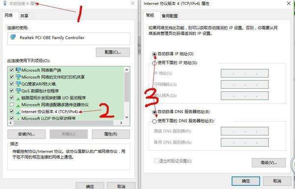

二、显示未识别网络
根据描述得知,出现这种现象的可能是由于下面的原因所致。
1,电脑网卡的ip地址,dns设置的有问题,导致电脑没法使用路由器上网。解决办法是,打开本地连接,在属性中,把该网卡ip地址和dns设置为自动获取,然后保存,应该就可以正常上网了。
2,路由器中的设置有问题,导致出现该现象,可以尝试:
(1)在路由器的wan口选择合适的接入方式,连接到互联网。
(2)打开路由器里面的dhcp服务。
3,电脑与路由器,路由器与外网(猫)之间的网线,接触不好或是未正确连接。此原因导致出现这种现象,可以尝试重新拔插网线的水晶头或是更换一根网线来解决。
4,路由器出问题了(原来设置好的参数,由于意外丢失了)。对于这个原因,可以尝试重新设置一下路由器来解决。
