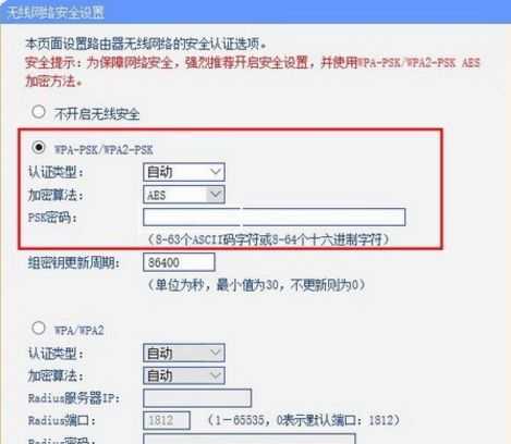

1. 首先,设置WIFI接入密码。密码和加密算法与主路由器密码相同(移动终端可以无缝连接)。

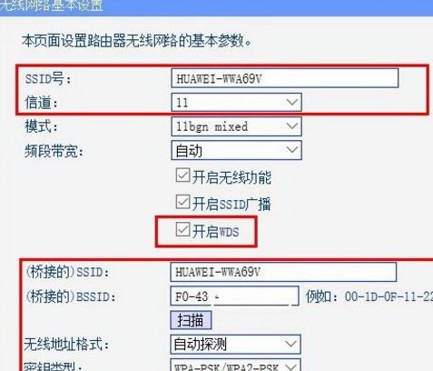

2. 然后去无线网络基本设置,设置好SSID和信道。SSID应该与主路由器的SSID相同,通道应该与主路由器相同。

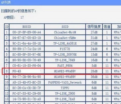

3,那么打开WDS(路由器桥),点击扫描,将看到很多路由器的信息,选择一个路由器桥(附近的原则,根据之前的记录路由器的MAC地址,您可以选择主路由器或桥路由器),连接会回到基本设置页面,然后类型和密码的关键是像主路由器。

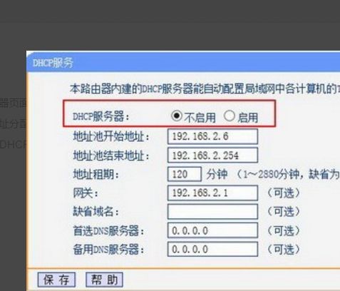

4. 然后转到DHCP服务器页面关闭DHCP服务。由于LAN的IP地址分配是由主路由器决定的,所以如果桥接路由器DHCP被打开,网络将是不稳定的。

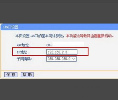

5.接着到网络参数设定LAN口地址,设定时注意要与其他路由器的地址分开,同时记录下来,方便今后对路由器的管理。

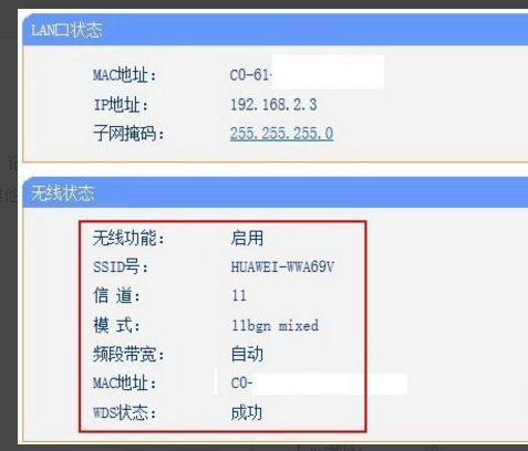

6. 最后,返回路由器信息页面,记录路由器的WAN MAC地址,方便其他路由器的桥接。重新启动路由器之后,路由器桥接就完成了。
