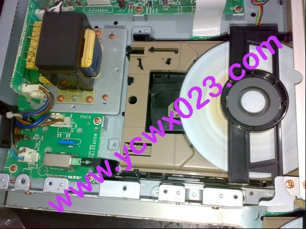

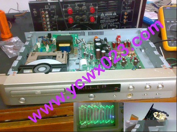

    这台马兰士CD机送到我们维修部的时候故障表现为为开机能显示正常,面板和遥控操作正常,放入碟片后主轴不转,不读碟,也不显示无碟,激光头有进退动作,镜头有聚集动作,有红色激光。

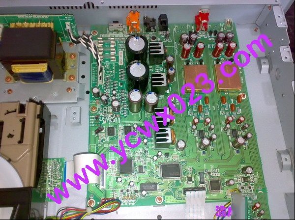

这是一款马兰士入门级CD机,做工非常漂亮,结构简洁。机内分转盘、变压器、电路板三部分,电路板将解码、驱动、输出集成到一块板上,维修也非常好清理线路。激光头用的是飞利浦的CMD12.4,此激光头性能比较稳定,纠错功能也很好。检查主轴电机,进给电机,到位开关等都没有异常。激光头有聚集动作,但没有发现红光,试代换激光头后,读碟正常。更换原装激光头后完全消除故障。
