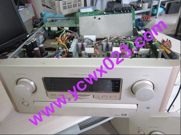

有个涪陵的客户,他有收到其他维修同行的一台马兰士PM-4纯甲类功放,用了很多年,现在也只有点小问题,送来修的时候右声道声音正常,左声道声音非常微弱。将左右声道单独测试,故障表现为一样,说明故障在机内。开盖后用示波器测量信号,左右声道输入的音频信号都到了前面板的平衡开关,经过认真的观察,终于弄明白信号流程,输入信号从背后通连线到面板音调转换开关,然后到平衡开关,出来又用连线接到背部的信源 转换开关,转换后用连线送到功放板插针上,用示波器观察就不难发现,到功放板输入端后信号明日哀弱并伴有杂波,试着清洗各转换开关后,左右声道音量均正常,但是试机几小时后左声道还是有杂音。更换全新的信源转换开关后故障彻底排除。由于这是早期的机型,机内布局还不是很美观,连线比较复杂,如果要拆下主功率板更是麻烦,一般情况下维修如果不是很熟悉连线最好不要拆,因为这些连线都没有标记。
作为马兰士早期的两声道HIFI功放,PM-70和PM-80可以说是代表型号了,现在已经做到PM6003/7003/8004/7200等型号,老机器质量过硬,维修量小,仍得到不少老发烧友的爱惜,下面讲讲一位好朋友的这台PM-80AF。
    故障是有时开机输出继电器不吸合,有时吸合正常工作但音量一加大就保护,保护停机后要过很久都能重新开机。此机采用的保护集成块是非常经典的TA7317P,是日本东芝公司生产的功放保护集成电路,内部包括开关型电源检测电路、过载检测电路、中点直流检测电路、开机静噪电路、或门电路、施密特触发器、稳压电路、放电电路、继电器驱动电路等电路,保护功能极为完善、性能可靠。故障时该集成块各脚电压如下:1:0.65V 2:0V 3:0V 4:0V 5:-0.7V 6:23.4V 7:0V 8:135MV 9:3.2V,由此分析得出,8脚电压不正常,该电路处于保护状态,但是测得中点电压和1 /2脚电压都不像是引起保护的原因。此时无意中用指针表测量1脚电压时,发现继电器能吸合了(因为指针表内阻小,能拉低1脚的电位),说明是该脚位电压过高引起的保护,那什么测量的电压没有超过资料所说的0.75伏呢?发现电容C863漏电,103的电容两脚电阻只有10K ,更换后恢复全电路,一切工作正常。
