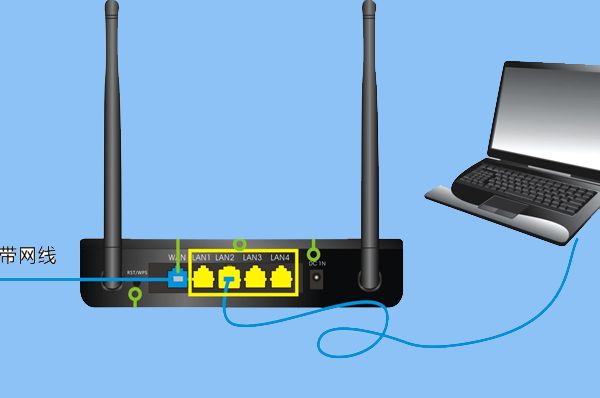

可以将旧的路由器恢复出厂设置,连接电脑以及宽带设备以后再使用其背面标记的默认用户名或者密码登录进入后台设置相应的上网账号和密码就可以了。具体的操作方法如下:

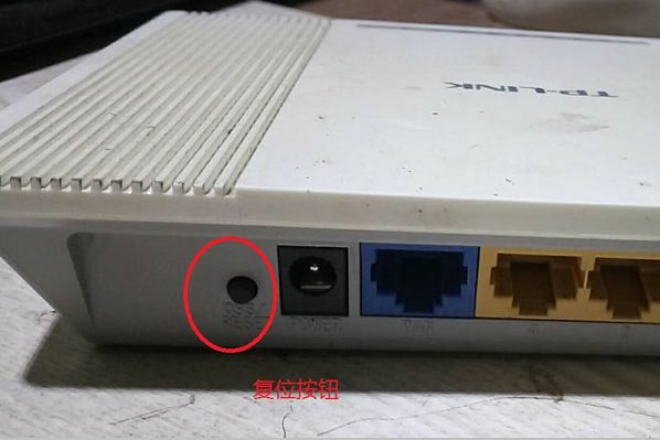

1、将该旧的路由器通电以后使用大头针等细长硬物插入RESET键,等待几秒将其恢复出厂设置。
2、然后使用网线将路由器的WAN口连接在宽带设备上,LAN口连接在电脑上。

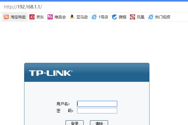

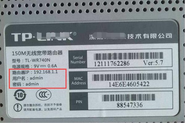

3、查看该路由器背面标记的IP地址以及用户名和密码。
4、在电脑的浏览器中输入该路由器的IP地址按回车键进入到登录界面,再输入路由器背面的用户名和密码点击登录。

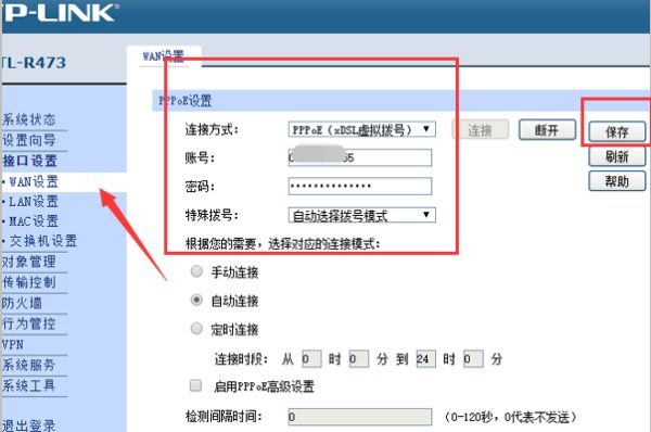

5、登录进入到该路由器后台以后点击接口设置选择WAN口设置进入,在出现的主界面选择连接方式为PPPOE,然后输入上网的账号和密码点击保存按钮。

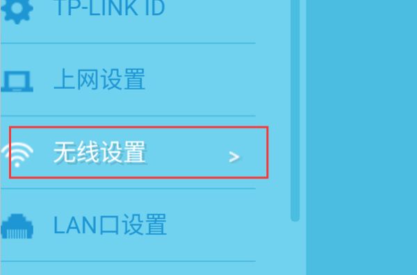

6、再点击导航栏的无线设置进入。

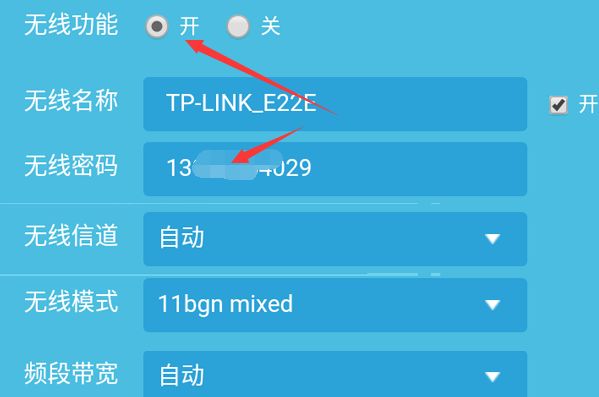

7、在出现的无线设置界面中勾选开启无线功能,并输入需要的无线信号名称以及密码点击保存。

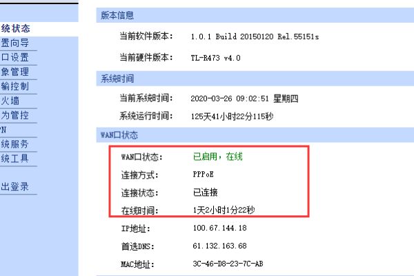

8、此时点击该路由器的首页就可以看到已经连接上了网络了。

在浏览器中输入:192.168.1.1(有的TP-Link路由器需要输入:tplogin.cn),请在你的路由器底部标签上查看,你自己路由器的设置地址是多少,然后在浏览器中输入这个地址,打开路由器设置界面。
