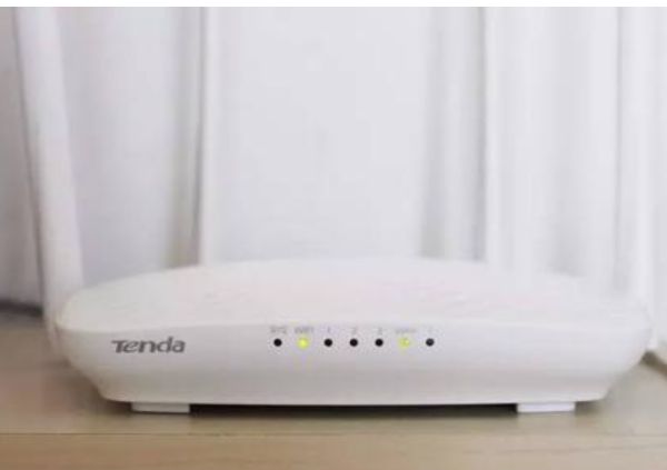

一、路由器灯正常亮为什么搜不到信号
可能的原因及解决办法如下:
一、检查路由器无线信号是否正常。
1、检查无线信号灯。如果无线状态指示灯(WLAN灯或WIFI灯)恒亮或闪亮,则表示无线信号发射正常。如不亮,则登录路由器进行设置或检查路由器是否损坏。

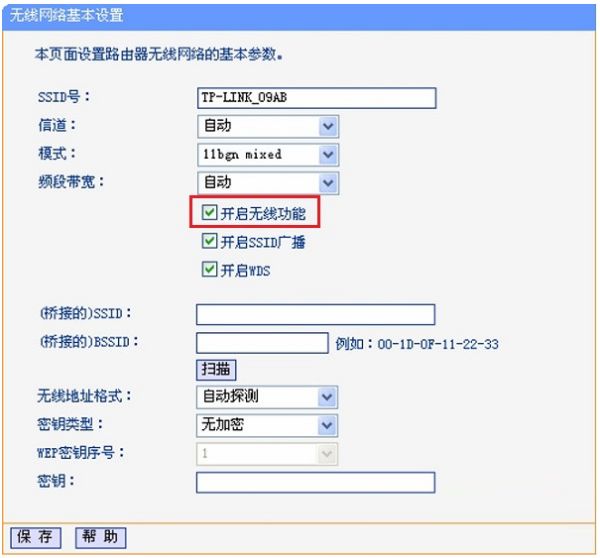

2、检查路由器无线设置。登录路由器后,检查无线设置中是否“开启无线功能”和“开启SSID广播”,以及SSID号是否存在不合适的字母符号。

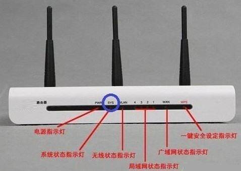

路由器灯亮的规则
路由器灯亮,首先看亮哪些灯。路由器有电源灯、wan口灯、lan口灯。若电源灯亮,表示通电正常。lan口所对应的灯还有无线网络的灯,闪烁的越快就表示使用的数据流量就越快。
若wan口灯亮表示wan口线路连接正常。若都亮,则登录路由器看是否能正常获取IP地址,及路由器的设置是否有问题。若尝试过之后仍然不行,恢复默认设置重新设置。若还不行,则尝试换个路由器。

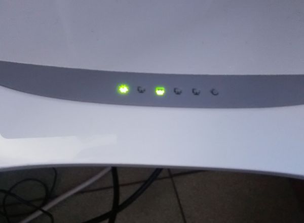

三、路由器灯是亮的但是没有网是怎么回事
路由器灯亮只是说明通了电而已。
1、进入路由器,查看状态栏,看看路由是否已经连入互联网。
2、如果WAN没有数据流的,说明路由器并未接入互联网。
3、重新检查一下互联网设置(或叫WAN口设置,不同路由该名称有差别),连接方式是不是选择PPPOE,宽带帐号和密码有否正确填写。
4、检查设置没问题,先拔掉路由器WAN口的网线,接到电脑网卡上,电脑用ADSL拨号方式来检验宽带帐号和密码是否正确,检验宽带线路由是否正常。
