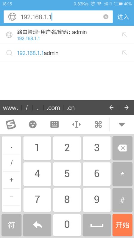

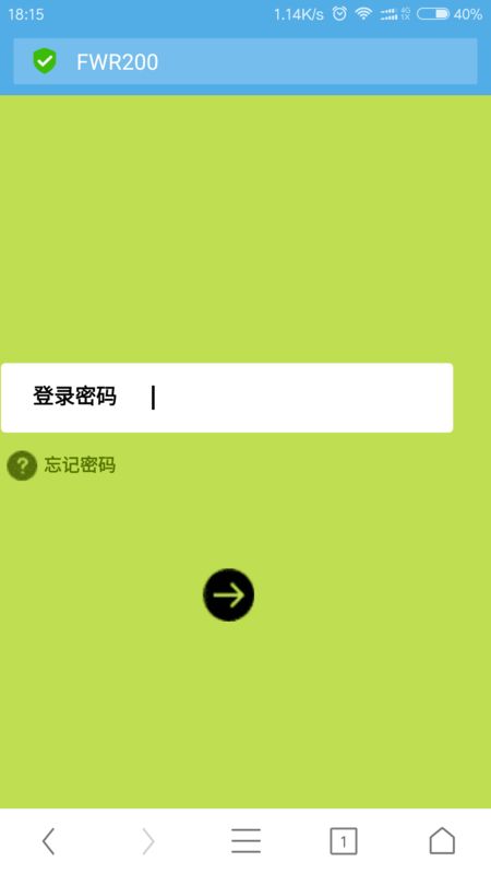

2、硬件连接完毕后,使用手机连接上这款路由器的无线信号,然后打开手机浏览器,输入路由器的登录地址和登录密码,登录后台后选择快速设置。

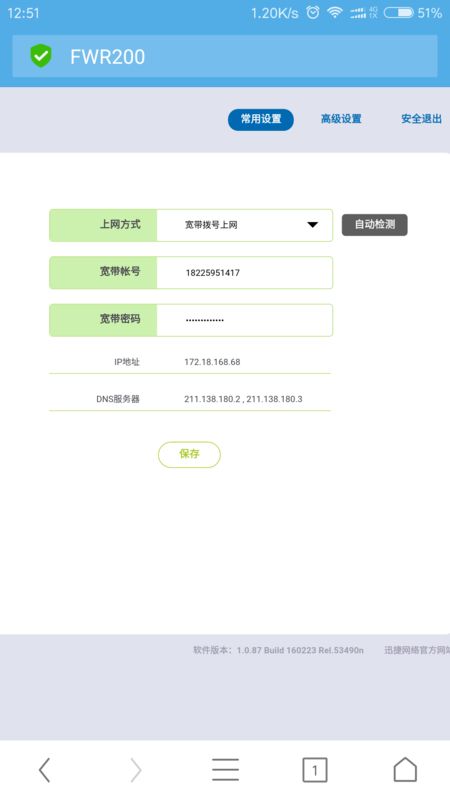

3、然后根据要求填写宽带帐号和密码。
4、然后在设置一下无线名称和密码保存然后路由器即可正常使用。

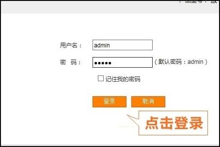

2、在地址栏中输入:192.168.1.1,用户名:admin,用户密码:admin。点击登录。

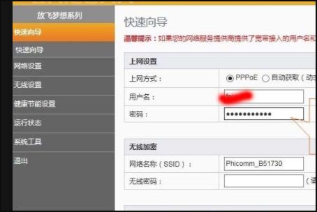

3、确实后进入操作界面,会在左边看到一个设【快速向导】,进击进入(一般的都是自动弹出来的)。

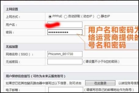

4、可以看到有三种上网方式的选择,如果家是拨号的话那么就用PPPoE。动态IP一般电脑直接插上网络就可以用的,上层有DHCP服务器的。静态IP一般是专线什么的,也可能是小区带宽等,上层没有DHCP服务器的,或想要固定IP的。因为拨号所以选择pppoe。输入上网用户名和密码,一般由网络运营商提供。

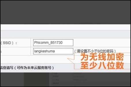

5、看下边无线加密部分,网络名称SSID为搜索无线路路由器的时候显示的名字,密码部分最少8位建议数字+字母。
