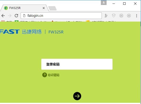

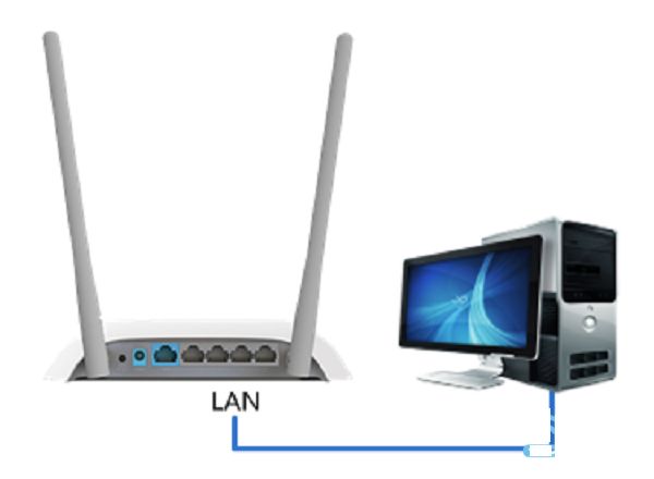

1、把迅捷路由器插上电源,然后电脑用网线,连接到迅捷路由器的LAN(1\2\3\4)中任意一个接口。

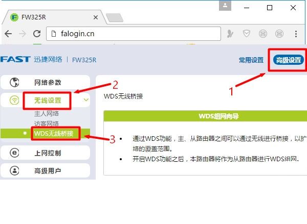

2、打开电脑上的浏览器,在浏览器中输入:falogin.cn ,进入登录页面,输入“登录密码”。

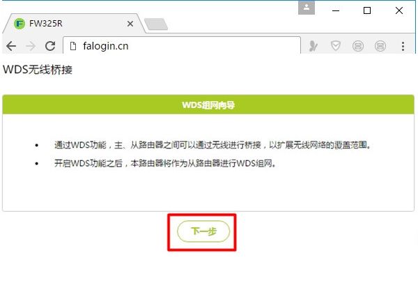

3、在迅捷路由器的设置页面,点击“高级设置”,“无线设置”,“WDS无线桥接”。
4、在“WDS组网向导”页面中,直接点击:下一步 。

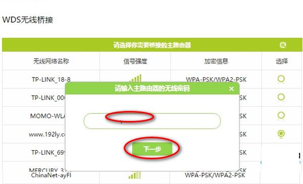

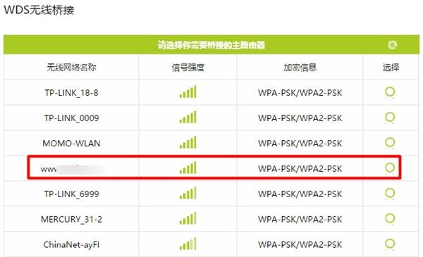

5、迅捷路由器会自动扫描附近的无线信号,在扫描结果中,选择 主路由器的无线名称。
6、填写:主路由器的无线密码,点击“下一步”。

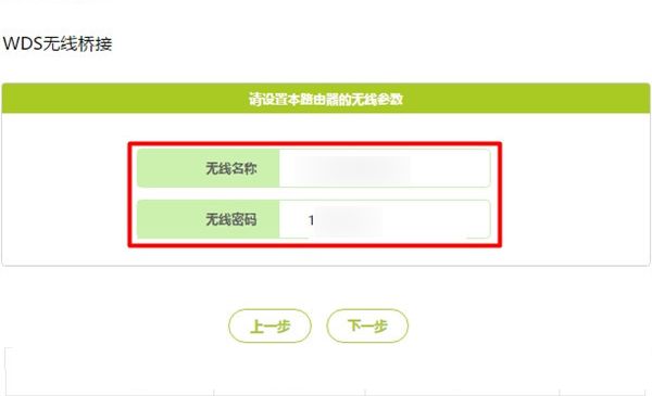

7、设置副路由器的无线名称和无线密码。

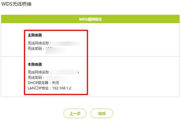

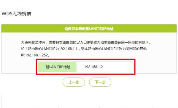

8、在“新的LAN口IP地址”选项后面,填写:192.168.1.2,点击“下一步”。
9、检查页面中无线桥接的参数是否有问题,如果都正确,点击“完成”按钮,将自动配置无线桥接。

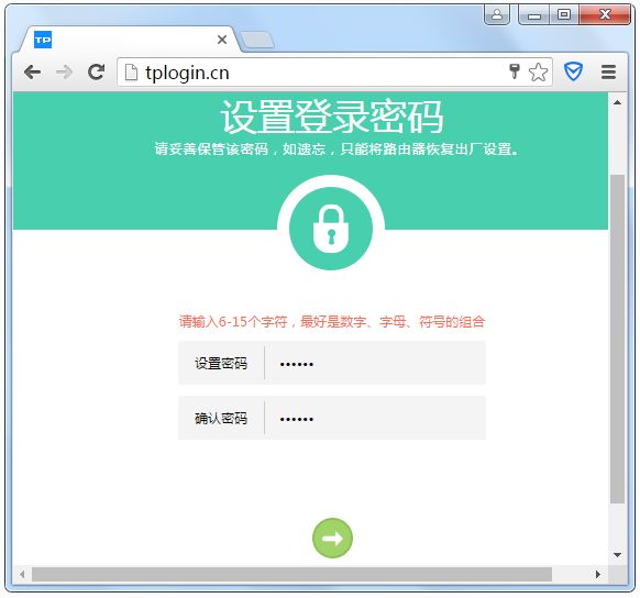

1、登录副路由器管理界面
操作电脑连接到副路由器的LAN口或无线信号(默认为TP-LINK_XXXX),打开浏览器,清空地址栏并输入tplogin.cn或192.168.1.1,设置不少于6位数的登录密码, 点击登录,如下图:

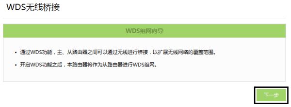

2、进入WDS设置界面
进入管理界面后,点击 高级设置 > 无线设置5G > WDS无线桥接,点击WDS无线桥接中的 下一步,开始设置,如下图:

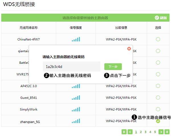

3、扫描并连接主路由器信号
路由器会自动扫描周边信号,找到主路由器的信号,点击 选择,路由器自动提示输入主路由器的无线密码,请正确输入,并点击 下一步。如下图:

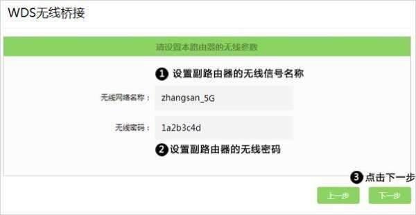

4、设置副路由器无线参数
设置副路由器5G信号的无线网络名称和无线密码,并点击 下一步,如下图:

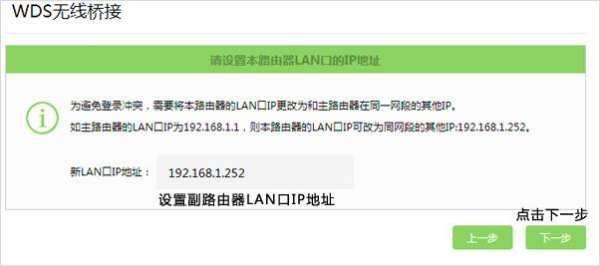

5、修改副路由器LAN口IP地址
将副路由器的LAN口IP地址修改为与主路由器在同一网段且不冲突,并点击 下一步,如下图。

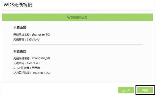

确认配置信息正确,点击 完成,设置完成。如下图:
