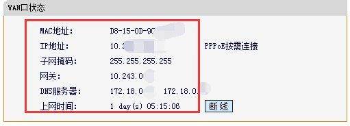

三、路由器拔掉后宽带连不上了怎么办
无线路由器后宽带连不上解决方法:
进入路由器查看WAN口状态是否显示已连接。
下图表示正常。
若全显示的是0,表示异常:需要设置路由器拨号。
【设置路由器拨号】:
1、在【设置向导】里,选择【PPPoE拨号】(有些是ADSL拨号)这一项,按提示步骤输入上网的用户名和密码(网络服务商提供的),保存。
2、在【网络参数】--【WAN设置】里,选【正常模式】,在【连接】的三个选项,选择【PPPoE拨号】这一项。下面就是选择【自动连接】,保存,退出。
