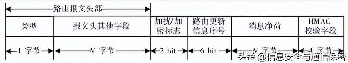

(1)HELLO 报文:用于建立和维护邻居关系。(2)更新报文:用于向邻居通告本节点全部或更新的路由信息。(3)请求报文:用于向邻居请求所有的路由信息或需要重传的路由信息。路由报文安全设计通过在路由报文中增加加密标识和消息序号,以及在报文尾部增加校验字段实现。增加安全设计后的路由报文格式如图 1 所示。 190525vfaflnw64bwawtb1.jpg
图 1 路由报文格式
安全路由报文各个字段内容如下:
(1)路由报文头部:由报文类型、分片标志以及报文长度等信息组成。(2)加扰 / 加密标识:共 2 bit,代表报文是否经过加密 / 加扰。(3)路由信息序号:共 6 bit,用于更新报文的序号,序号随更新报文发送递增,同一分片使用相同更新序号。(4)消息载荷:用于存放路由报文消息净荷。(5)哈希运算消息认证码(Hash-based Message Authentication Code,HMAC)校验字段:占用 4 字节,主要有两个方面的用途,一是路由节点间身份认证,以建立和维护安全邻居关系;二是对更新报文和请求报文进行完整性保护,确保路由报文在无线传输过程中未受到非法篡改攻击。

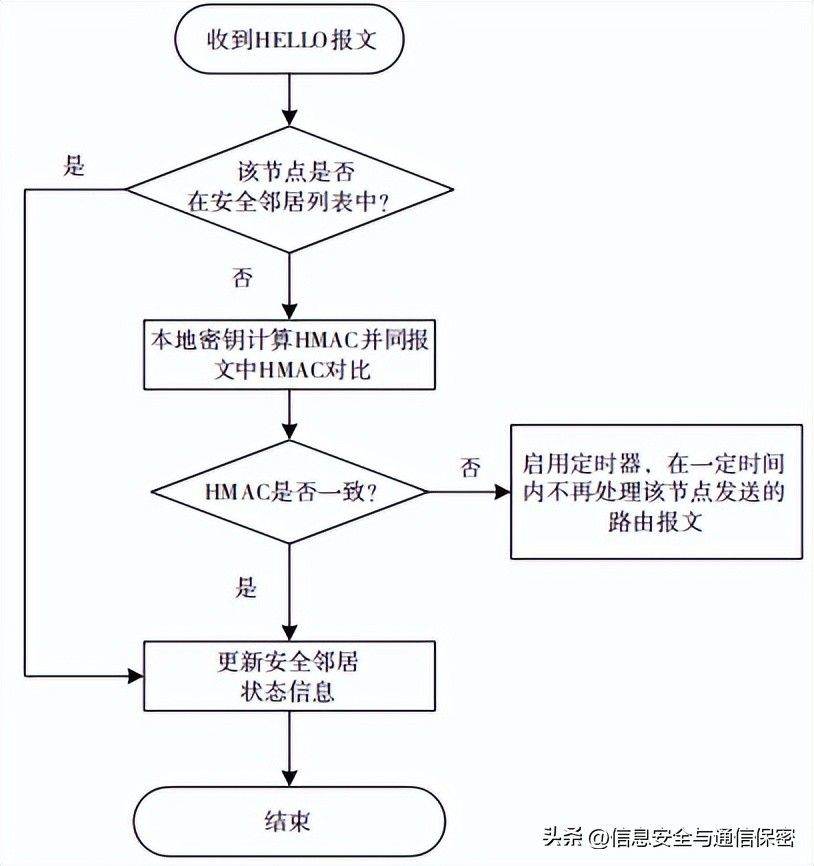

在进行网络规划的时候,事先为每个节点分配好统一的身份认证密钥,同一子网内路由节点采用该认证密钥通过哈希计算 HMAC 校验值,并封装在HELLO 报文中发送。HMAC 值采用 MD5 算法进行计算,经 MD5 算法计算出的 HMAC 长度为 16 字节,为了减少对信道带宽的占用,可按一定规则提取 16字节中的 4 字节在报文中进行发送。接收端校验通过后,即可完成路由节点间的身份认证,建立安全邻居关系,从而有效防范非法网络节点的接入。节点间通过身份认证,建立安全邻居关系的流程如图 2 所示。 190525o288umuoidc88cff.jpg
接收端路由节点收到 HELLO 路由报文后,首先判断源节点是否在邻居列表中,如果源节点在邻居列表中,则更新邻居状态信息,否则触发身份认证处理:接收端路由节点根据本地保存的口令密钥计算出 HAMC 值,并同路由报文中的 HAMC 进行对比,若 HMAC 值一致,则认为源路由节点是合法用户,否则认为是非法用户。
对于合法用户,将源节点加入安全邻居列表中并更新邻居状态信息,从而建立起安全邻居关系。对于非法用户,启用定时器,在规定时间内,不再处理该节点发来的 HELLO 路由报文。该方法可用于防止恶意节点通过不断向路由节点发送 HELLO路由报文的方式,占用节点计算资源使节点瘫痪。

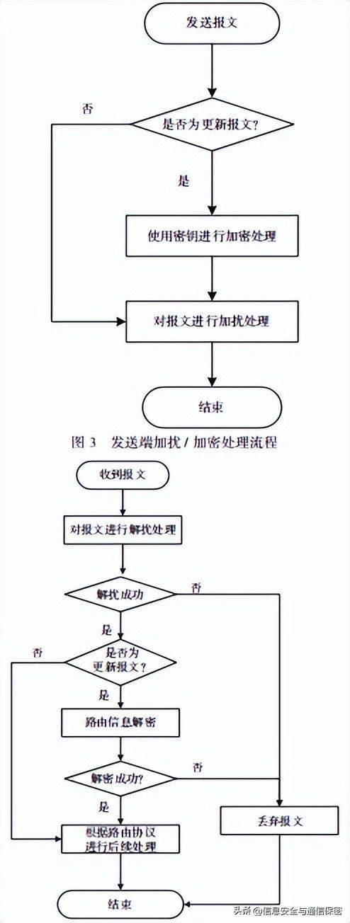

在发送端,节点发送报文时,需要判断报文类型,如果为更新报文,则需要对报文进行加密后再进行加扰处理,否则直接进行加扰处理。
在接收端,节点收到报文时,先对其进行解扰处理,再依据报文类型,决定是否需要进行解密处理。只有当解扰和解密都通过时,才会对报文进行后续处理,否则将报文直接丢弃。

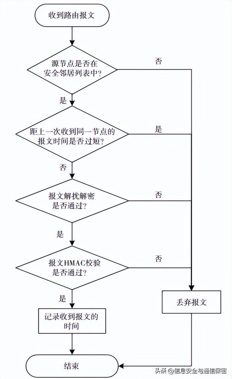

图 5 异常路由行为处理流程
路由节点在收到 HELLO 报文后,首先判定发送节点是否在本地安全邻居列表中,如果不在,则直接将报文丢弃;其次对 HELLO 报文的时间间隔进行判断,如果时间间隔过短,认为可能遭到攻击,则将报文丢弃。如果上述判断均满足要求,才对报文进行解扰 / 解密处理,处理完成后,会对报文进行进一步的解析处理,并根据处理结果同步本地路由状态。
如果网络状态发生变化,路由节点收到其他节点发来的路由报文后,首先判定发送节点是否在本地合法邻居列表中,如果不在,则可以认为该报文来源于攻击者,不对报文进行任何处理。

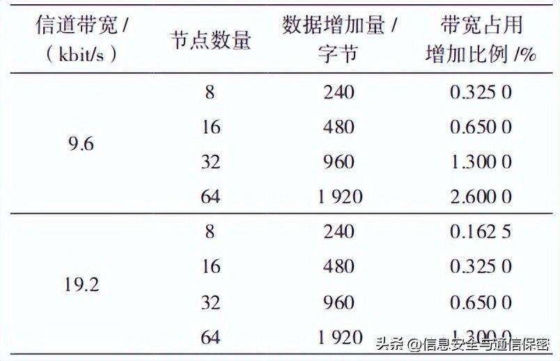

本文设计的安全路由协议在每个路由报文中会增加 5 个字节的数据,假设某窄带无线通信网络 采 用 时 分 多 址(Time Division Multiple Access,TDMA)时隙静态平均规划的方式,每个节点平均每分钟发送的安全路由报文次数为 6 次,即每分钟增加 30 个字节。在不考虑信道丢包和重传的前提下,估算不同信道带宽和节点数的情况下,安全路由协议对信道带宽占用增加的情况,结果如表 1 所示。
从表 1 可以看出,安全路由协议在同一信道带宽情况下对信道带宽的占用率随着网络节点规模增加而增加。在信道带宽为 19.2 kbit/s,节点数量为64 个的情况下,对路由协议进行安全加固后,对信道带宽的占用率仅增加了 1.3%。通过调整路由报文发送间隔参数或者采用路由压缩技术,还可进一步降低安全路由协议对信道带宽的占用。
