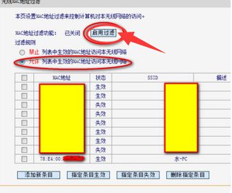

在网络参数位置,开启dhcp服务后,一般自动分配ip是192.168.1.100到199 可以有100个设备接进来(包括有线和无线)
你完全可以设置为 192.168.1.100~192.168.1.105 就让6个设备接进来,还不放心,把自己的设备上去后,安全设置里面,mac绑定,仅让这些mac的访问网络
参考图片1

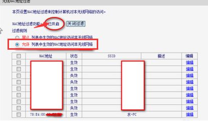

6.选中允许连接的mac地址,然后点击【指定条目生效】。最后启用MAC地址过滤功能:如下图所示。
7.设置好之后如下图所示。现在设置好了,只有列表中生效的MAC地址才可以链接上路由器上网,也就是设置了无线网络的上网人数了。

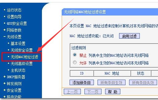

2.打开浏览器,登录路由器管理界面,点击左侧菜单的“无线设置”-“无线MAC地址过滤”

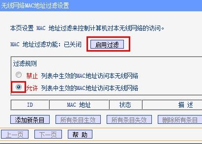

3.图所示,在设置界面中点击“允许”和“启用过滤”,就可以禁止连接无线路由器了!

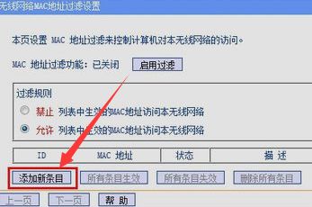

5.接着点击无线设置下的“无线MAC地址过滤”,然后“添加新条目”。

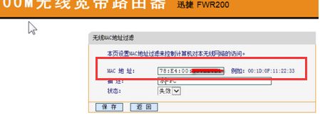

6.在MAC地址中,填入设备MAC地址,并保存!
7.最后,启用过滤就可以了
