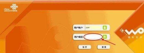

1、登录联通光猫,打开桌面的InternetExplorer,输入192.168.1.1回车,进入路由登陆界面;提示输入用户名和密码,默认的用户名USER,密码在路由器背后有标注,输入后按回车,即可进入路由器配置界面。

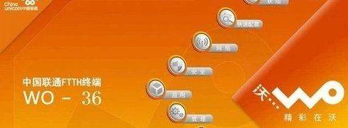

2、登录进入以后出现各个设置选项。

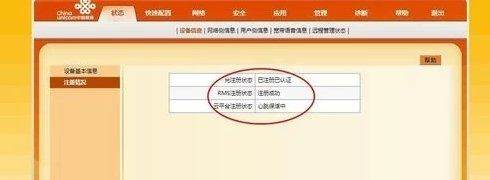

3、查看各个设置项状态里面可以看到现在连接的联通网络是否注册,正常上网等。

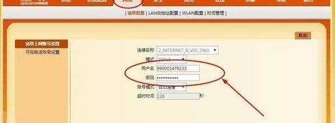

4、上网账号设置网络—宽带配置—宽带上网账号设置;在这里输入上网账号,密码。

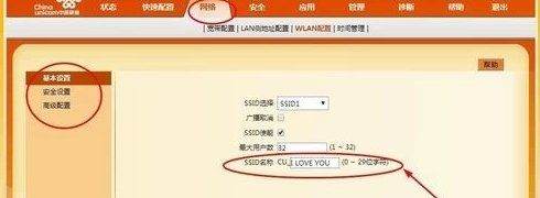

5、光猫路由无线名称设置网络—WLAN配置—基本设置;SSID名称,这里就是使用的无线名称,改为自己喜欢的名称即可。
