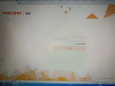

1、打开斐讯K2设置界面,用网线连接到斐讯K2路由器的LAN(1、2、3、4)中任意一个接口。
2、打开电脑上的浏览器,在浏览器最上方显示网址的位置,输入:p.to或者192.168.2.1-输入“管理员密码”,登录到斐讯K2的设置界面。

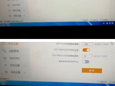

4、点击“高级设置”-“系统状态”-查看“WAN口状态”选项下参数,来判断设置是否成功。

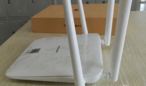

1、将斐讯K2路由器的四根天线打开,便于信号发散,180的旋转角度完全够用了。

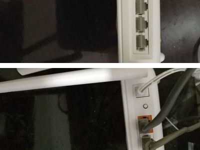

2、需要将电源适配器和网线连接到斐讯K2路由器,网线要插到橙色的WAN插口。
3、在连接网线方面斐讯K2路由器有一个WAN接口和4个LAN接口,路由器设置好可以上网后,从LAN接口接网线到电脑不需要拨号就可以上网了,同时也可以从LAN口再接无线路由器,4个接口完全的够用。

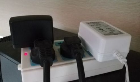

4、将电源适配器的插头插到插排上,将斐讯K2路由器通电。指示灯亮起。

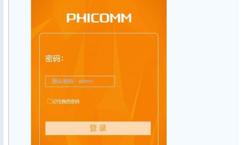

6、连接上网络以后打开网页就会自动跳转到设置界面,输入默认的admin密码进入设置网络了。

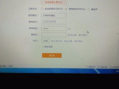

“上网方式”选择:宽带账号后,需要填写宽带运营商提供的“上网账号”、“上网密码”。如果用户把这个“上网账号”、“上网密码”填写错了,会导致设置后无法上网。

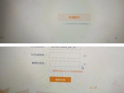

2、打开电脑浏览器,在地址栏输入p.to,按回车键,进入无线路由器的界面,输入密码。
3、无线路由器恢复出厂设置,按住开关5秒以上松手,快速设置的画面,点击进入设置密码。

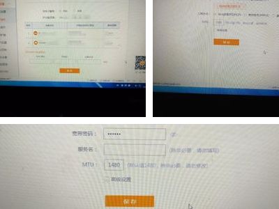

4、将DHCPF服务勾选开启状态,进行上网设置,根据要求填写用户名与密码。
