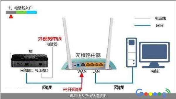

连接之前先把路由器设置好
路由器正确连接示例:
1,网线插路由器的WAN口,另外一条网线插路由器的LAN口,另一端接电脑;
2,电脑打开浏览器,输入192.168.1.1,按回车;
3,输入路由器的用户名和密码,一般都是admin;
4,选择左侧“设置向导”,点击“下一步”;5,选择“让路由器自动选择上网方式”按确认;
6,输入PSK码,也就是你无线路由器的密码(密码一定要记住);
7,点击设置完成,然后选择“重启”即可设置完成;
8,手机开启wifi,选择自己的路由器,输入路由器密码即可上网。
