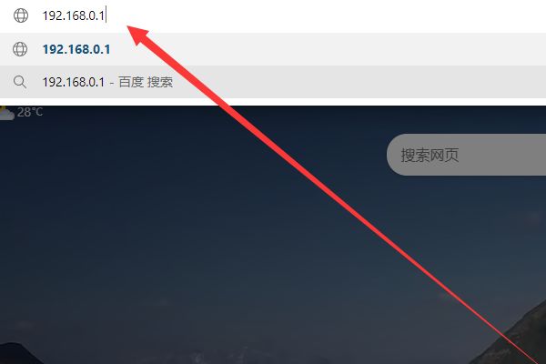

1、打开Microsoft Edge浏览器,在地址栏中输入192.168.0.1,回车进入腾达路由器管理页面。

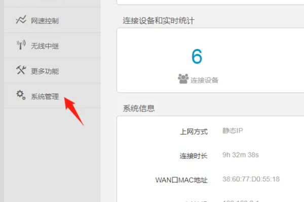

2、在腾达路由器管理页面,左侧下部,选择系统管理,进入系统管理页面。

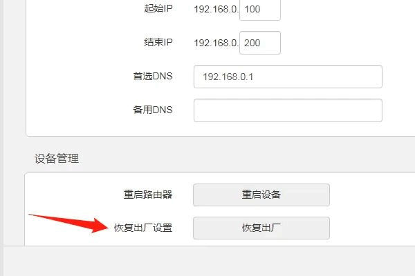

3、在系统管理页面下部,设备管理,点击恢复出厂设置,完成后,点击确定,即可完成腾达路由器恢复出厂设置。

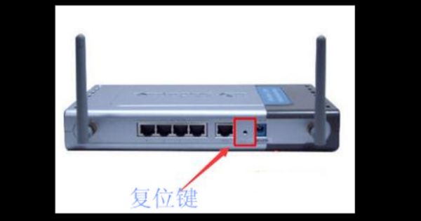

1、首先确定是否还记的原本的登录密码,如果记得可以直接进入第二步。如果不记得也不用着急,先找到路由器的的Reset键,一般都在电源插口附近,长按Reset键,等到所有指示灯一起熄灭后,路由器就恢复到了出厂时设置。

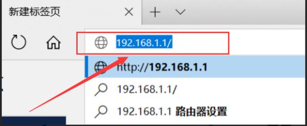

2、在确定密码后,打开电脑,连接好路由器,在浏览器地址输入192.168.0.1.根据路由器型号不同,地址也有可能不同,除了192.168.0.1之外也有路由器的设置地址是192.168.1.1、192.168.0.254、tengdawifi.com

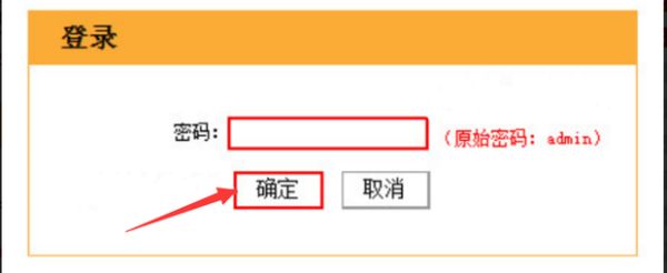

3、输入密码登录路由器设置页面,初始化后密码为admin。

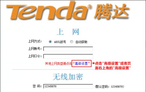

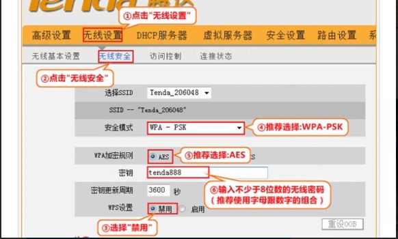

4、点击高级设置,进入高级设置页面
5、点击“无线设置”——>“无线安全”就可以修改腾达路由器上的wifi密码了。
