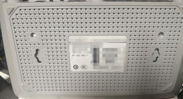

一种是看路由器的背面,背面都会有路由器的各类信息包括(用户名,密码,管理IP地址)如果背面没有用户名和密码,直接输入管理地址就可以

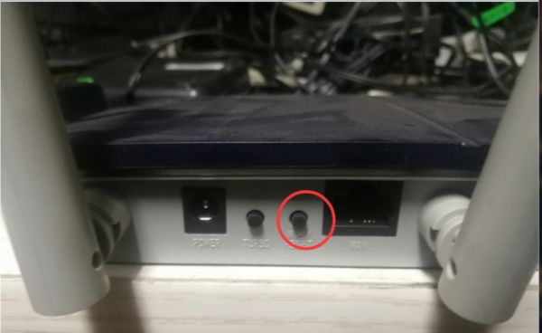

2、在路由器上找到恢复出厂设置的按钮,要长按10s左右才能恢复

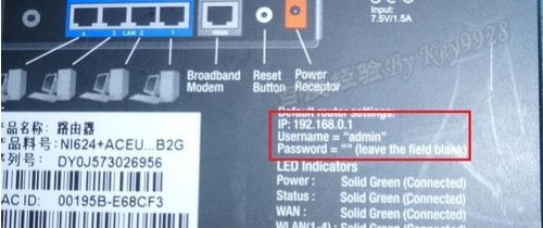

①在路由器底部,铭牌上,写有路由器的设置页面登录信息,包括网址(IP)、用户名和密码,如下图:

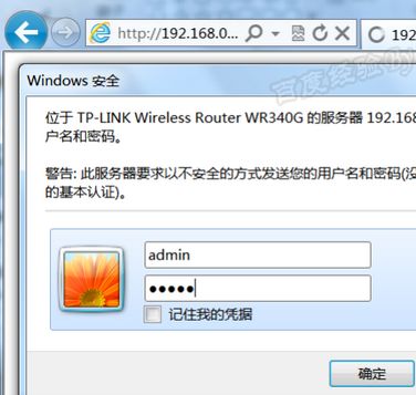

②在浏览器的地址栏输入告诉你的IP,完了按回车键,会弹出如下图的用户登陆窗口,再 输入告诉你的用户名(username)和密码(password):

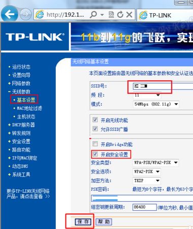

③登录后点击左侧的“无线参数”→“基本设置”,在“SSID”框中改你想要的名称既可,点击“保存”按钮。(你改的这个名字,会显示在WiFi信号列表里面,你能直接看到,它不是密码类的,所以你改个显眼的名字就行了,不用考虑好不好记忆):

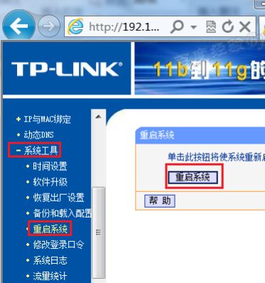

④设置完成后,单击左侧的“系统工具”,选择“重启路由器”,点击“重启路由器”按钮:
⑤在弹出对话框中点击“确定”,开始重启路由器,等进度条走到100%即是完成重启,至此修改WiFi名的所有操作就完成了:
