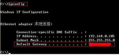

你看下 自己的网关  网关就是 你路由的ip地址:
开始,运行,cmd,确定,
输入ipconfig,回车
255.255.255.0下面的地址就是你的路由器地址:
如果还不行,你可以恢复出厂设置,重新设置路由器。
