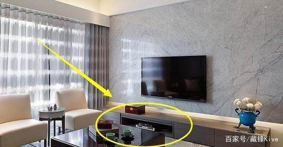

对于当下的电视来说,已经由最初的“主角”变成现在的“配角”了,只是作为配套装饰使用,基本上很少有人会看的。但是只要安装电视,就考虑到电视机以及连接电视机的网线连线,要将一堆线想办法给隐藏起来,否则在电视机下面就是很难看的。今天畅谈装修就来给出几种解决方法,让电视机壁挂时线路做到很好的隐蔽。
装修时壁挂电视线路如何隐藏?
对于装修时,如何隐藏壁挂电视线路来说,分成线路从电视柜上面出,线路从电视柜下面出、线路从电视后面出,出线方式不同,所使用的方式还是有着差别的,下面来讲解具体内容。

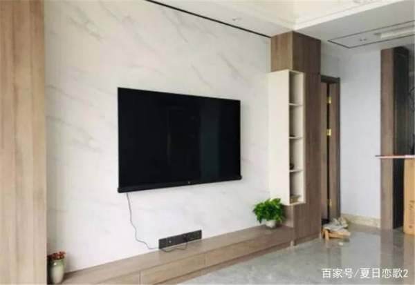

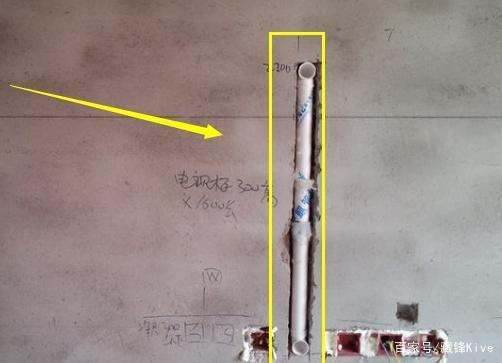

1.线路从电视柜上面出

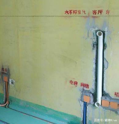

对于壁挂电视挂到墙面上后,将电视下面的插座全部放在电视柜上面时,此时只需要在水电施工时,从电视壁挂位置预埋一根50管PVC管,上面的出口位置是正好在电视墙的中点,高度是1.05-1.1米之间,下口位置与电视柜的插座成为一条水平线,通常是0.4-0.55米之间。
通过这样的前期线管的预留,等到电视安装电,电视机的电源线就可以通过过个50PVC管中从上穿到下面,然后从出口出来。而且电视柜上的网络线就可以从PVC管的上面穿下来,上面连接电视机的专用插孔,下面与网络设备连接,这就就能实现电视机的电源线、网络线连接好,并且做到很好的隐藏,保证电视机正常使用的同时,还很整洁美观。

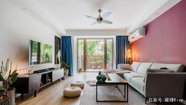

有人喜欢将电视机位置的插座放在电视柜上面,这样使用方便,平时给手机充电也方便。那么说,自然也就有人不喜欢这样的,会将电视机位置的插座全部放到电视柜的下面,后期通过电视柜中间的位置使用电源,这样电视柜上面就很整洁。
此时想将壁挂电视线路隐藏起来,同样还是使用直径50的PVC管,从电视机的壁挂位置中心点,一直预埋到电源插座的位置,这样就能实现壁挂电视线路的隐藏。通过上口的位置是电视的中心点,高度在1.05-1.1米之间,下口位置因电视柜的不同,高度值也是有着不同的变化,区域值是在0.25-0.4米之间,具体的要根据电视柜的中间镂空层来决定 。
这样后期等到电视柜和电视都到现场后,直接将电视安装完成,然后将电视机的电源线、网络连接线都从50PVC管中由上至下的穿出来,实现电视机的电源和网络连接,这样电视就可以正常观看,壁挂电视的线路全部隐藏好,而且电视柜上面没有设备,后期摆放饰品就会更加漂亮,电视机的设备全在电视柜的中间隔层,也更加规整。

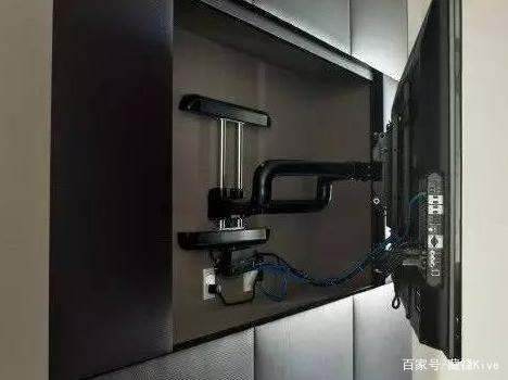

3.线路从电视后面出
对于电视机来说,虽然说很少有人看了,但是对于老年人来说还是很喜欢看的。此时就会在父母房间里安装一个小尺寸电视机,那么此时的壁挂电视机的线路隐藏的方式就会直接的改变了,电视机的安装也会有所不同的。
对于卧室里的壁挂电视机来说,通常在水电布线时就会直接将电源插座和网络插座都直接安装在电视机的后面位置,这样等到电视安装完成后就可以直接连接电源和网线,实现电视机的线路隐藏。这种方式的隐藏电视机的线路时,是将电源插座和网络插座直接预留在以床头中心点的正对面墙面位置,高度是1.05-1.3米之间,具体的根据个人的习惯,可以上下调整。总结

装修时壁挂电视线路做到隐藏的方法:做电视背景墙的情况下,在墙里预埋件一根孔径50mm的PVC管。那样壁挂电视的电源插头、有线数字电视的线路及网络线都能够在PVC管内穿过,立即解决了各线路掩藏作用,使电视背景墙不容易觉得有乱七八糟的线路。
要控制好PVC管的相对高度,提议在一米至一米四中间,能够按照自身的视觉效果适度变小或拉高壁挂电视相对高度。②预埋件的PVC管尽可能孔径大一些,那样装线更为便捷。做电视背景墙的情况下,在壁挂电视相对高度部位做一个预埋件盒。预埋件盒的规格,大家可以自主考虑到开多大,的建议在30cm×30cm,深层有一个五六公分就可以,将电视剧的线插入预埋件盒的电源插座上,而不必要的线就能够放到预埋件盒里。

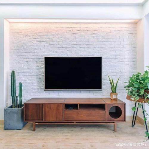

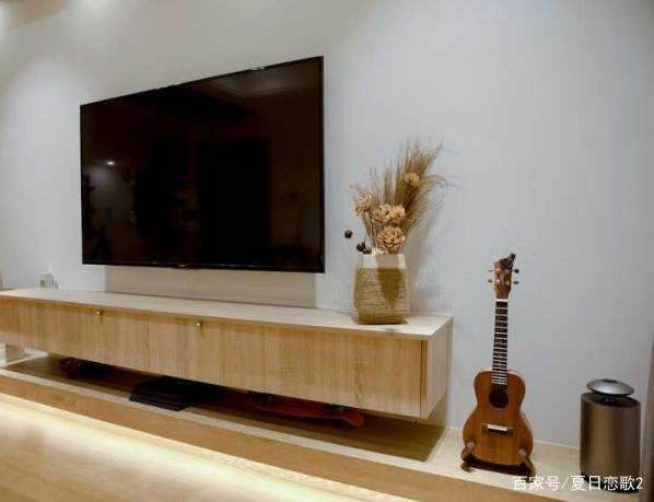

常见问题:因为电视底座也需要固定不动在预埋件盒里,因此再做预埋件盒的那时候要提早选购电视机,精确测量挂电视底座的规格,防止搞好预埋件盒电视底座没法固定不动以内。用装饰品或绿色植物挡住电缆线。这种现象一般是由于早期室内装修的情况下没考虑电视机线路,合理防止电视机线路的露出,可考虑将电视剧的电源或其他线路首先用插槽或扣盒将其固定不动在墙壁,然后用绿色植物或装饰物将插槽或扣盒遮挡住,插槽或扣盒提议挑选与电视背景墙一个色调的。
选用此方式悬架电视机下边要有一个电视机柜来放置装饰品与绿色植物,要不然会由于绿色植物或短视频高度不够而使电源插头露出,没法做到掩藏的实际效果。可以把壁挂电视的线掩藏在电视背景墙里边,在做装修时就需要考虑好这个问题了。在装修时要事先铺设一根50的PVC管在墙内,一头放到挂壁电视机后才,一头放到电视机柜的上面或内部结构,之后把全部收到电视上的线路都从50的PVC管内走,就可以了,从外边看就看不到曝露在外面的线了。
