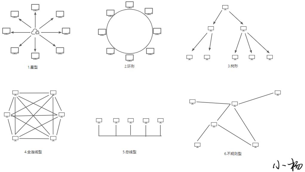

网络拓扑结构
1.星型结构:是一种以中央节点为中心,把若干外围节点连接起来的辐射式互联结构。这种结构适用于局域网,特别是近年来连接的局域网大都采用这种连接方式。这种连接方式以双绞线或同轴电缆作连接线路。
优点:结构简单、连接方便、管理和维护都相对容易,扩展性强;一个站点出了问题,不会影响整个网络的运行
缺点:中心结点是全网络的可靠瓶颈,中心结点出现故障会导致网络的瘫痪。
适用网络场景:局域网、广域网
2.环形结构:各结点通过通信线路组成闭合回路,环中数据只能单向传输,信息在每台设备上的延时时间是固定的。特别适合实时控制的局域网系统
优点:结构简单,适合使用光纤,传输距离远,传输延迟确定
缺点:环网中的每个结点均成为网络可靠性的瓶颈,任意结点出现故障都会造成网络瘫痪,另外故障诊断也较困难
适用网络场景:局域网,实时性要求较高的环境。最著名的环形结构网络是令牌环网(Token Ring)
3.树形拓扑:从总线拓扑演变而来,形状像一棵倒置的树,顶端是树根,树根以下带分支,每个分支还可再带子分支。
优点:网络中节点扩充方便灵活;管理维护方便,故障隔离较容易。
缺点:根节点依赖性大,如发生故障,则全网不能正常工作。
适用网络场景:局域网
4.网状拓扑(全连接)结构:又称作无规则结构,结点之间的联结是任意的,没有规律。
优点:系统可靠性高,比较容易扩展,但是结构复杂,每一节点都与多点进行连接,因此必须采用路由算法和流量控制方法。目前广域网基本上采用网状结构
5.总线型结构:是将网络中的所有设备通过相应的硬件接口直接连接到公共总线上,结点之间按广播方式通信。
优点:结构简单、布线容易、成本低,易于扩充;多台机器共用一条传输信道,信道利用率较高;某个站点的故障一般不会影响整个网络。
缺点:同一时刻只能由两台计算机通信;所有的数据都需经过总线传送,总线成为整个网络的瓶颈;出现故障诊断较为困难。
适用网络场景:局域网
