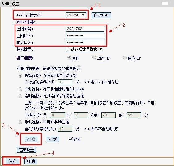

原因1:路由器未设置拨号。
【设置路由器拨号】:
1、在【设置向导】里,选择【PPPoE拨号】(有些是ADSL拨号)这一项,按提示步骤输入上网的用户名和密码(网络服务商提供的),保存。
2、在【网络参数】--【WAN设置】里,选【正常模式】,在【连接】的三个选项,选择【PPPoE拨号】这一项。下面就是选择【自动连接】,保存,退出。

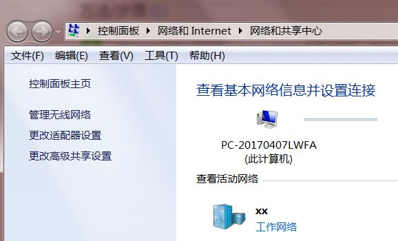

二、笔记本电脑连接wifi有黄色感叹号怎么办
1、鼠标右键点击wifi标志,点击打开网络和共享中心,再点击更改适配器设置。(或者通过控制面板-网络和intenet-网络和共享中心)

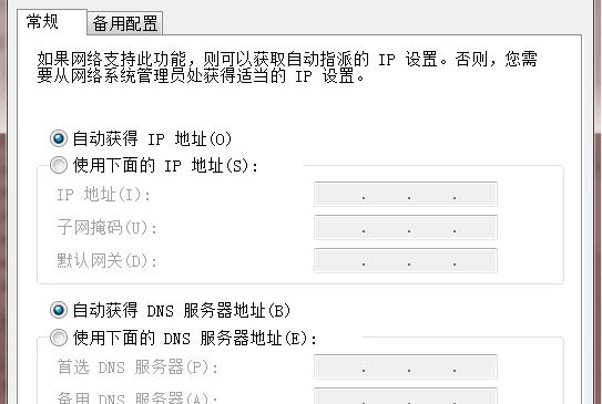

2、进入后,右键点击自己所连接的网络,选择属性,打开后会出现如图红点所标记的,Internet协议版本4和协议版本6.
3、双击Internet协议版本4,常规中把两个选项都选择自动获得地址,点击确定。Intenet协议版本6采用同样的方法。最后你就会发现wifi可以正常使用啦。
