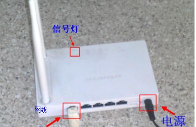

二、没有电脑无线路由器怎么设置密码
1.首先我们把=》【路由器电源插上】,再将网线接入=》【WAN的卡槽】此时路由器版面上的【WAN灯就会闪烁】。
2.打开手机的=》【设置】=》【无线和网络】=》【勾选网络通知】
3.接着=》【点击连接】。
4.打开手机的浏览器, 在地址栏=》【输入192.168.1.1】点击进入即可。
5.在路由器登录框=》【输入路由器用户名】=》【路由器登录密码】=》【点击确定】。
