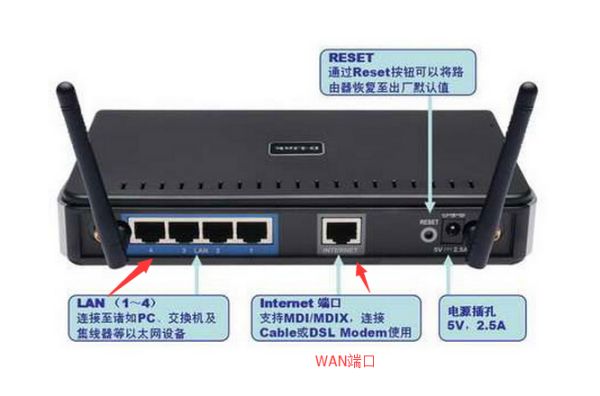

给路由器供电,从网络提供商或路由器进来的一根网线的水晶头接入路由器的WAN端口。如图001.

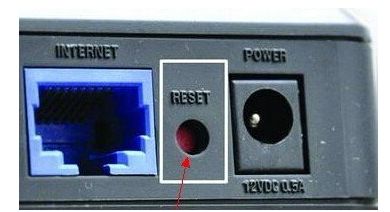

如果忘记路由器的用户名和密码就恢复路由器的出厂设置。恢复路由器的方法如图,在供电的情况下按住路由的Reset按钮不放,直到路由器上面的所有灯都一起亮的时候,这个时候才放手。如图002.

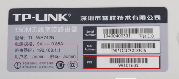

查看路由器的背面标签,上面有路由器的登陆地址和用户名以及密码,有的路由器上面只有登陆地址和用户名。由于同一品牌的路由器型号不一样,登录地址也会有所不同。如有的是192.168.1.1或192.168.0.1甚至是tplogin.cn。用户名和密码也有所不同,有的是admin有的是guest或者无密码。如图003.和004.
路由器的上任意一个LAN端口连接到电脑网卡上。

一、路由器的登录密码或者无线密码遗忘的可以将路由器进行复位然后重新设置的,路由器复位步骤如下:
1、直接按路由器上的“reset”键,reset键一般位于路由器的后面,一个凹进的按钮,需要用细长的东西(如牙签等)按住按钮数十秒,则可对路由器进行复位。每个厂家的设备都不大一样,一般长按几秒,等前面的灯全灭之后再亮即复位成功。

1.首先连接线路,可以参考下图

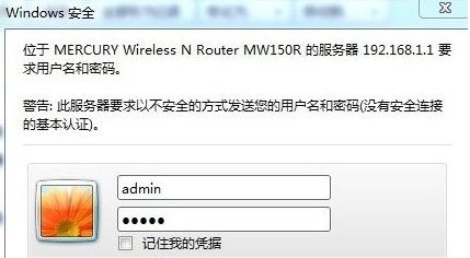

方法1:在地址栏中输入:192.168.1.1点击回车键。在弹出的192.168.1.1登录对话框中,输入:用户名:admin 密码:admin。然后 点击确定,即可进入路由器设置界面。在左侧设置选中选中“无线设置”。(注:每个路由器的设置不一定一样,具体看路由器设置页面的显示)
选中无线设置后,在弹出的设置选项中选择“无线安全设置” 。关于路由器密码忘记了怎么办的问题总结,然后就会弹出安全设置的信息页面,在页面中即可找到无线路由器的密码。

在路由器的前/后面板上有一个小孔,旁有单词:reset,关闭路由器的电源,找一如笔尖类的尖物按住reset键,给路由器加电,等待约3-10秒钟,待m1和m2灯同时闪烁三次后可松手(无线路由器为system灯闪烁三次),复位成功。
注意复位后路由器将会恢复为出厂设置,默认登录ip是192.168.1.1,默认用户名和密码是admin/admin,登录时请注意你的电脑的ip地址是不是在192.168.1.x(1
