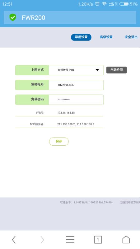

没有电脑可以使用手机连接路由器设置路由器参数的,手机设置路由器步骤:
1、首先将路由器和宽带猫使用网线连接起来,连接方法是通过网线将宽带猫的lan口和路由器的wan口连接。
2、硬件连接完毕后,使用手机连接上这款路由器的无线信号,然后打开手机浏览器,输入路由器的登录地址和登录密码,登录后台后选择快速设置。
3、然后根据要求填写宽带帐号和密码。
4、然后在设置一下无线名称和密码保存然后路由器即可正常使用。

没有电脑有网线和一个智能手机即可安装无线路由器,详细步骤如下:\x0d\x0a1.把路由器接上电源,网线插到WAN接口买路由器时会自带一条网线,把它的一头插到LAN接口,另一头插到电脑网线接口上就安装好了;\x0d\x0a2.打开手机浏览器,输入地址:“192.168.1.1”(路由器上标注的);\x0d\x0a3. 网址打开之后会跳出一个对话框,输入相应的用户名和密码(新买来的用户名都“admin”,密码都是默认的,直接点确定就行);\x0d\x0a4.进去主页之后,左边菜单栏有个“设置向导”,点开,点”下一步“-选择”让路由器自动选择上网方式”-下一步输入上网帐号和密码(就是你开通网线时运营商给的上网帐号和密码);\x0d\x0a5.帐号和密码输入正确后进入下一步,设置无线路由器的基本参数和安全密码,无线状态“开启”、SSID就是连线无线网显示的帐号,可以用默认的也可以自己设置一个、信道“自动”、模式“11bng mixed”、频段宽带“自动”;\x0d\x0a6.最重要的一项PSK密码的设置,这个是一个要设置的,如果你不设置密码周围的人搜到你的无线信息就可以免费用了,到时候就会影响自己的网速了。\x0d\x0a7.设置好以上步骤后,点确定,到此为止无线路由器就设置完毕了。
