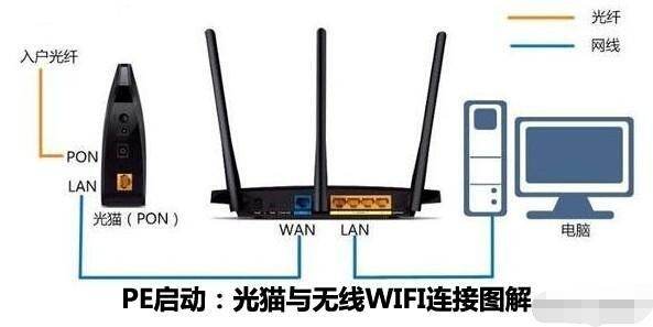

三、路由器连接成功无法上网怎么回事
有可能是外线问题,也有可能是路由器本身的问题,还有可能是路由器的插排问题。这就需要我们进行排除。
第一种情况:看光猫的指示灯,看看是否光猫的LoS灯变红,或者是红绿相间。如果有这种情况的话,很可能是外线原因或者是光猫本身的原因,你这时候就需要拨打运营商的电话报修了,这可能是光纤线路或者猫出现问题,需要电信运营商进行处理。电信10000,联通10010,移动10086.
第二种情况:如果线路或者猫都没有问题,这就有可能路由器的原因导致WIFI"连接但是无法访问互联网",如果你的光猫本身开启了拨号路由功能的话,也可能是出现光猫的IP和路由器的IP冲突的问题。你需要将路由器的IP设置换一个IP,比如原来你的路由器的IP是192.168.0.1,你可以尝试更换为192.168.3.1.

第四种情况:路由器连接光猫的网线,如果这条网线破损的话,也可能导致路由器工作不稳定。
还有一个就是如果你家的无线路由器是使用无线级联的话,无线链路不稳定也可能导致这种情况出现,路由器的级联还是需要优先考虑网线连接。
