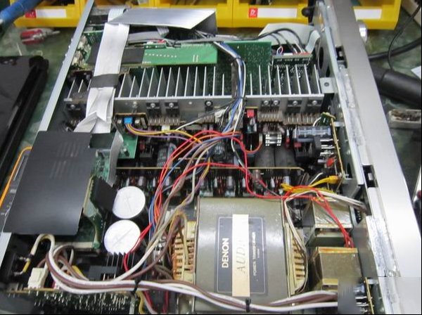

维修天龙次旗舰功放AVR-4306不开机
在AV功放市场上虽然DENON天龙没有ONKYO安桥和YAMAHA雅马哈的产品畅销,但是作为日本四大功放品牌之一的天龙,还是有很多高级AV产品,比如这款AVR-4306功放,被评为次旗舰,市场售价约一万七左右,集成系统供应商有做到两万五也很正常,可以想像这台功放很有多少,料。HDMI,网络播放,IPOD接口,这些时下流行的内容都一应俱全。最近我们维修部就接到收到其他维修同行的一台这个型号的故障机,通电后不能开机,黄灯不停的闪。下面就检修思路经过作一些简要介绍,因为维修的经过很难有规律可循,就简要带过,主要整理一些关于这款功放的测评,主要内容来自各网站的资料。
维修收到其他维修同行的一台功放的第一步应该是通电试机,以便观察用户所描述的现象是不是属实,也许还有新的发现,也有可能是用户没有搞清楚情况有误判。试机之前应当先读铭牌,看看产地、工作电压等信息,不然110伏的机器接上220伏电压那就会扩大故障。
维修的第二步是观察机器的外观,比如机身有无伤痕,新旧程度要和客户达成一致认同,另外是看螺丝有无拆过的痕迹,顺便问一问客户是否过了质保期,有无维修历史,如果是别处维修未果的机器那就要注意了。
第三步才是开盖检测,看看有没有炸裂、腐蚀、水痕、黑烟等情况,摸一摸有没有发热的地方,测量所有直流电源电压,不管什么电器都离不开工作电压,而电子产品内部绝大部分电路都是使用直流电压,在电器故障中电压不正常引发的故障可以说占到了80%左右。测量这台AVR-4306的待机电压正常,灯在闪说明是在保护状态,为了更快的找到故障点,用灯泡将主电源继电器的触点短接,即让整机电源均工作在无负载状态,此时灯泡会微亮。测量各电压发现主电压正负45伏不正常,断开交流保险后测量交流正常,故怀疑后级放大电路有故障引起保护,测量各路声道输出点找到C级即中置声道有元件短路,断开后拆下灯泡通电试机不再保护,正常开机后除中置声道都能正常工作,剩下的工作就是维修C声道放大元件了。
