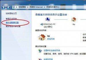

2.准备开始就在IE地址栏打上路由器设置的地址,http://192.168.1.253/,可是试了好几次,都打不开。 找了一下说明书,结果设置之前还有一步要做的。   打开“网络和共享中心”选择“更改适配器设置”。

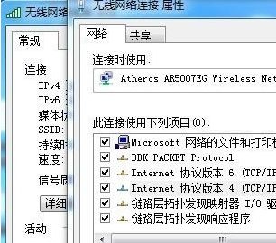

3.选择无线网络,一般是最后的那个,右键“属性”。
4.选择IP4,点击下面的“属性”。

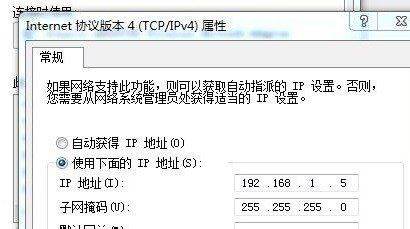

5.按照说明书,如图设置,确定保存(注意:说明书上是说IP可以设置为192.168.1.x,其中x可以取2~252间的任一整数,所以可以自己根据需要设置最后一位数)。

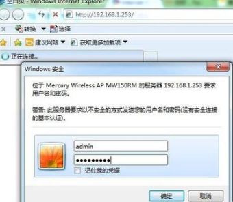

6.再次打开IE,在地址栏输入http://192.168.1.253/,应该就可以打开了。如果还是打不开,就清理一下IE的缓存。
7.在弹出的登录窗口填入用户名admin,密码admin。

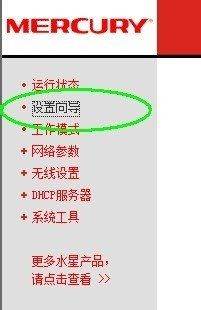

9.先说一下设置ADSL由路由器登录,可以便捷一点,选择左边的“设置向导”

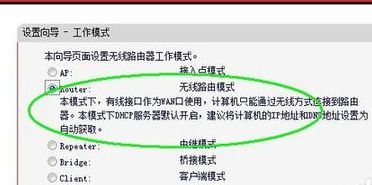

10.第二步时选择“Router”。

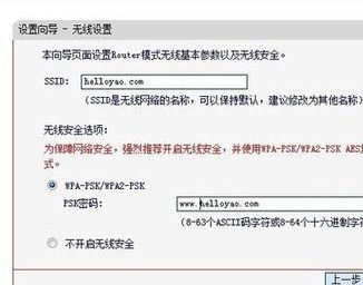

11.以设置一个无线网络的名字和密码。

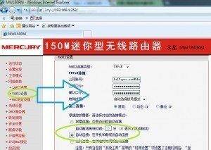

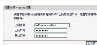

12.这里选择ADSL虚拟拨号。
13.下一步设置ADSL的用户名和密码。
14.最后可以点击“重启生效”,或者手动重启路由器。
15.如果需要插入路由自动拨号,可以选择“自动连接”。
