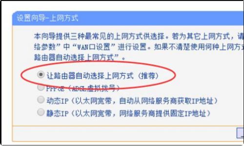

1、首先,打开无线路由器,在浏览器中输入192.168.1.1,进入界面,让路由器自动选择上网模式(推荐),如下图所示。
