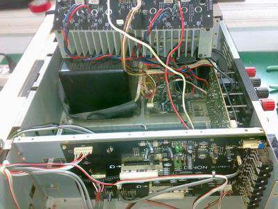

专业天龙功放维修PMA-890DGX烧后级
    DENON天龙功放PMA-890DGX是天龙的一个经典老款,厚重的金色外观略显霸气,功率放大级用两对2SA1490/2SC3854做末级输出,单声道能达两百瓦,这个功率推动绝大多数品牌的三分频落地箱都是很轻松的事。天龙功放维修时要特别注意它的功率管,有相当多的天龙功放用的不是普通三级管,而是达林顿复合管,所以一定要更换原装配件。
天龙功放专用原装功率管
    拆机检查发现左声道电源供电保险管已经烧断,由此判断功放出现故障之后,后级曾发生严重的短路,拆下末级功放对管,测量发现两对均击穿短路。进一步观察发现第一级放大电路也有一只电阻烧黑,看来是要全面检查每一级放大电路了,根据功放维修经验,凡是在功放放大级会烧黑的电阻大凡都是供电电阻或偏置电阻,它的损坏说明有严重的过电流现象,大部分情况是连续几级的放大对管损坏。所以不能直接更换电阻后通电,不然会引起更大的故障范围。安全的方法是降压维修,各项指标参数都修正常后再供标准电压。更换所有放大级元件后,通电测试一切正常。值得注意的是,2SA1490/2SC3854原机用的是三肯的管子,如果用其他型号代替的话参数一定要作详细比照,只能大不能小,而且质量差了的管子装上去虽然同样会出声,但是多多少少会影响音质.
