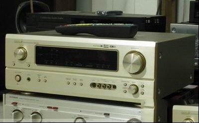

DENON天龙功放维修AVR-1803开机保护
    将功放电源接通后,一开机即断电进入保护状态,红灯不停的闪烁。通过用户反映的使用记录,此次天龙AVR-1803维修之前,后中置声道无声,后中置声道是近年来才出现的一种配置,即6.1声道,一般家庭影院都没有使用,英文标识为back,有些机器是两个后置声道共用一个功放后级。根据此现象先检查后置声道的功放板,将这一个声道的放大管供电断开后试机,能正常开机,说明短路是引起保护的原因。测量后置功放板发现,末级放大管D2390/B156已经短路,电阻47欧开路,前一级放大管C1845/A992也短路,更换全部损坏元件后试机排除故障。天龙所用的功放管与其他功放管不同,并不是单纯的三极管,型号为D2390/B1560的对管是一种达林顿复合管,不可以用其他三极管代替,推动级的D947F也为复合管,前一级放大管C1845/A992为普通三极管。维修时应注意元件的正确更换。
