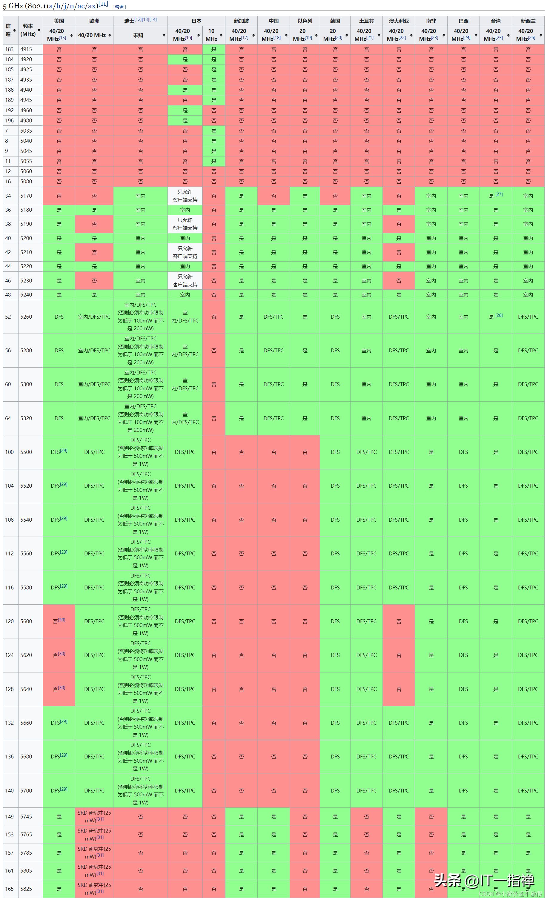

5G的WiFi信号范围是5150MHz~5825MHz,一共有201个信道。201个信道里能够真正被WiFi协议所使用的信道其实很少。因为各个国家出于安全等因素的考虑,不会全部放开使用。
在我国,大概会使用第36、40、44、48、52、56、60、64、149、153、157、161和165这13个信道,提供5GHz的WiFi信号输出。
