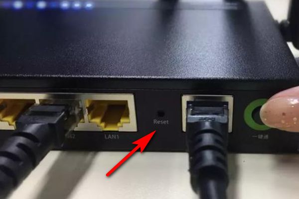

1、首先找到路由器的reset这个按钮,长按几秒,将路由器恢复出厂设置。

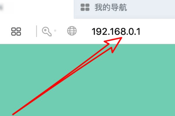

2、然后在浏览器里面输入路由器的网址。

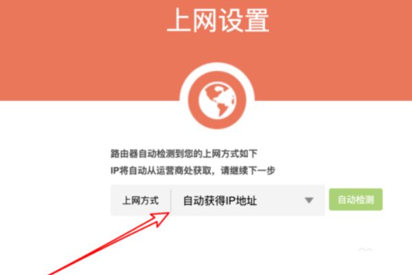

4、然后选择上网方式,一般情况下都是选择自动获取IP地址。

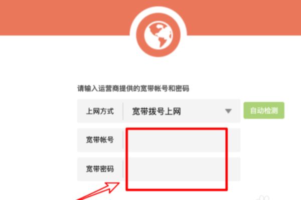

5、接着就可以将宽带账号和密码输入去。

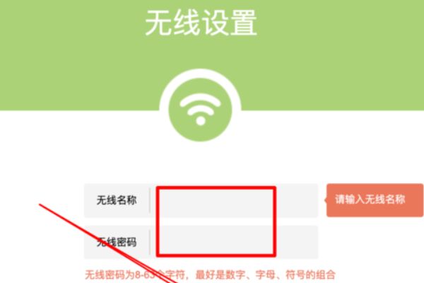

6、输入之后就可以重新设置wifi账号和密码了,这样就可以解决了。

一、路由器复位步骤:
1、每个路由器都有一个复位按键,一般是在电源孔的旁边有的是凸起的有的是凹进去的,如图,找到后如果是凸起的可以直接按,如果是凹进去的可以使用牙签等物体进行按压,一般长按复位键十秒左右,路由器就会被复位处理了。
2、路由器复位后,登录密码就会成为原始的登录密码一般是admin,具体的登录密码可以参考路由器背面标签或者说明书然后对路由器进行参数设置即可。

2、然后打开浏览器输入路由器的管理地址和登录密码。

5、宽带参数设置完后,进入无线设置界面,填写一个无线名称和密码如图: 185829o707l6ze00nwn67n.jpg
