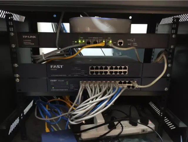

到达客户现场,到机房查看,设备情况,总路由器使用的是TP-ER3220G的路由器,交换机和POE交换机都是使用的FAST千兆交换机,设备看起来没有多少问题,都是千兆设备。
再查看一下无线路由器情况。
公司用的无线AP也是型号也是比较乱,两个TP-AP2600GP,两个TP-AP900GC,还有一个是TL-HDAP1800GC。
设备型号用的是比较乱的,看样子,不止一个网管搞过这边的网,都按自己的想法,想加什么样的型号设备就加什么样的型号设备,这个倒影响不是很大。

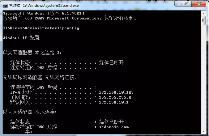

1、查看客户网关IP地址,发现是192.168.10.1

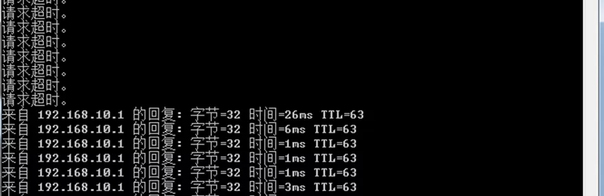

2、ping 192.168.10.1 网关IP地址,查看一下到网关内部网络是否有问题,ping完之后,那个延迟和丢包,大家自己看吧!
ping 网关的延迟最大有3263ms,而且丢包还很严重。

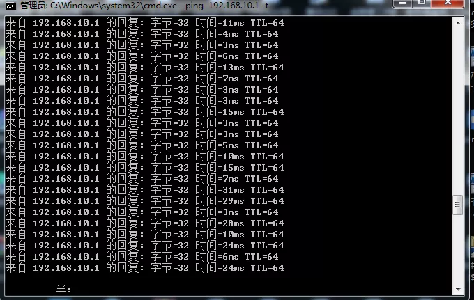

3、这种最大的可能就是AP有问题,或者是连接AP线路有问题,于是将AP的那根网线,连接到笔记本,ping 192.168.10.1网关看起来线路是没有问题的。

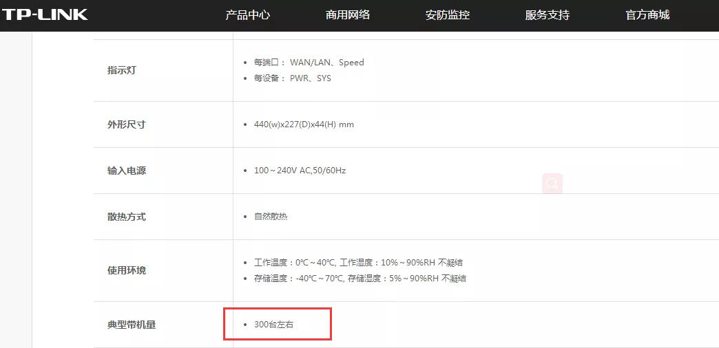

6、最后,那只有可能是总路由器的问题了,问客户路由器什么时候买的,说路由器是去年刚换的,路由器使用的是TP-ER3220G路由器,设备也不是很旧,而且在官方网站上查了一下带机量,可以300台客户端左右。
客户高峰时期,客户端使用量约为150台左右,使用一半的带机量,按理论来说和总路由器没有关系,而且有线网络是很稳定的。

调试完成后,重新连接无线网络,ping网关,发现网络延迟正常。
