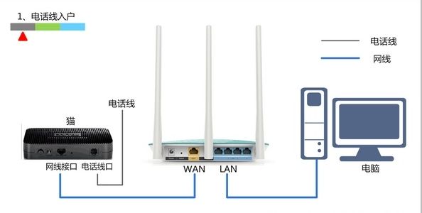

1.
光猫
网口
任取一个用网线连接到无线
路由器
的WAN口上。

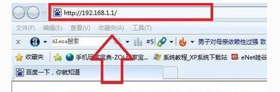

打开浏览器输入管理地址一般是192.168.1.1,然后输入默认的登录密码admin登录后台。

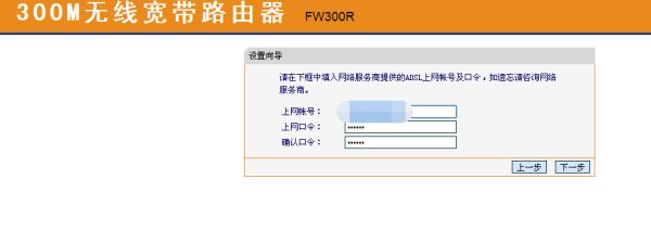

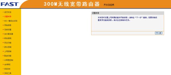

选择设置向导,点击下一步根据提示输入宽带帐号和密码

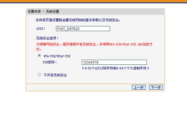

然后点击下一步,设置无线wifi的连接密码和ssid。
设置完成后,保存重新启动就可以了。

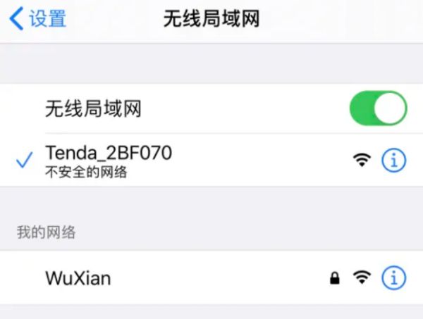

1、首先需要确定光猫是路由模式还是桥接模式,确定光猫是路由模式还是桥接模式的方法很简单,打客服电话问就可以了,或者用手机连接光猫自带WiFi,能用就是路由器模式。

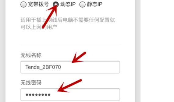

2、光猫路由器模式设置路由器,首先用手机或者电脑连接路由器WiFi,一般新路由器是没有密码的。

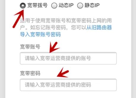

3、连接之后进入路由器设置页面(192.168.0.1),然后上网方式选择动态ip,将下面WiFi名字和密码设置好,点击确定即可。
4、光猫桥接模式设置路由器,用以上方法进入路由器,在联网方式处选择宽带拨号,输入宽带账号密码,然后再将WiFi名字密码设置好即可。

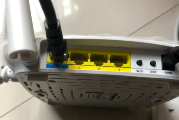

5,以上两种方法,设置好之后用网线将路由器和光猫连接,路由器插网口1和网口4,路由器插WAN口即可。
