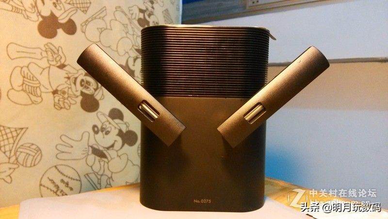

现在小米公司针对路由器软件上的更新,远满足不了发烧友发烧的节奏。今天就随小编一起为小米路由器插上展翅高飞的翅膀。 185555nznzlhnlx6j3ftnf.jpg

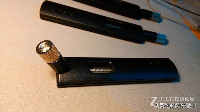

1、2.4/5G双频全向天线 2根。小米路由器是2.45G双频的,所以天线一定也要是双频天线,至于分贝数可以根据你的须要选择。 185556bvvpv5n1dg2mnm4p.jpg

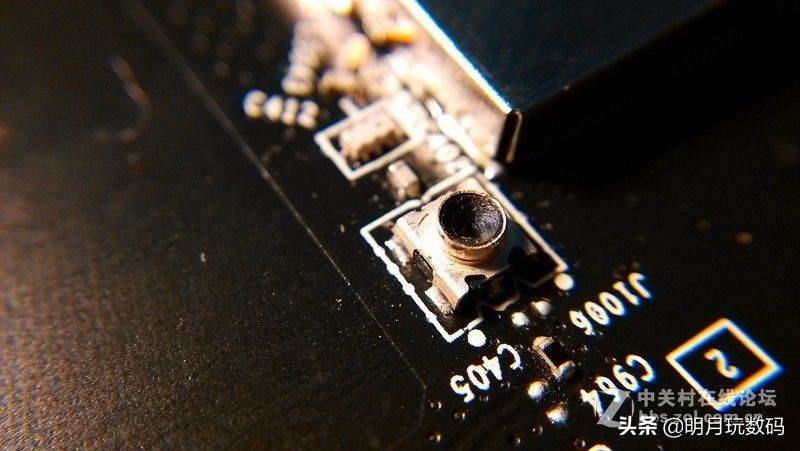

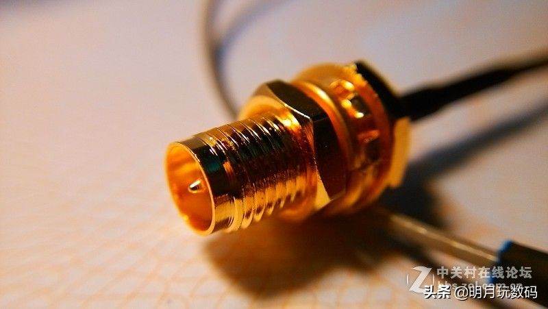

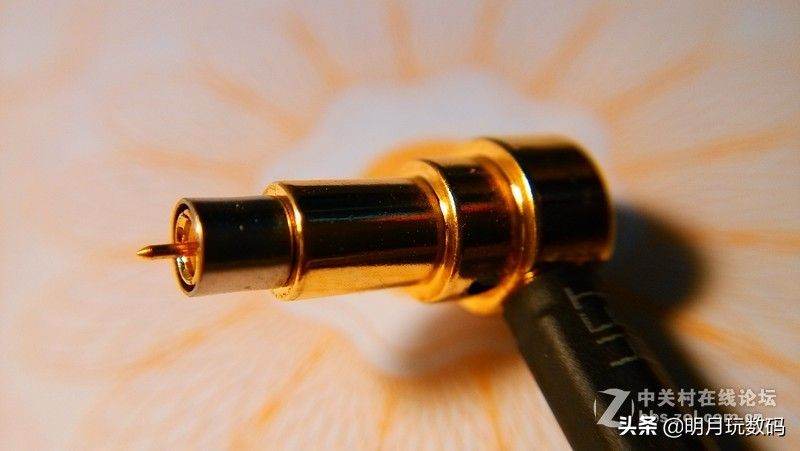

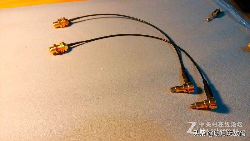

2、C2-JW转SMA转接线 2条。这里一定要注意了,小米路由器主板自带的转接接口为C2-JW测试头,而非常用的IPX座。 185556hi7zrl77rr7vv2tq.jpg

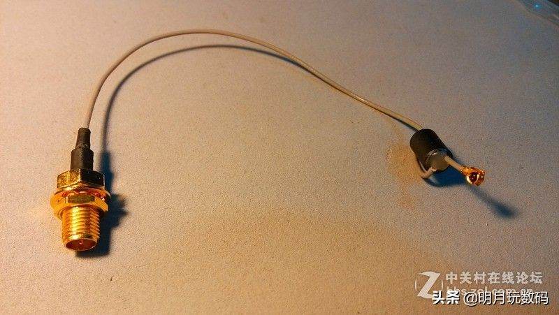

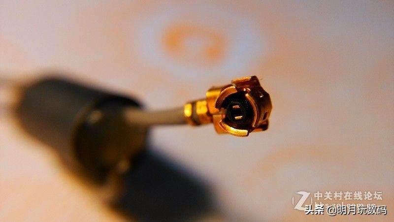

小编由于没有注意,买的是SMA转IPX线,安装时才发现接口不对。不过C2-JW测试头的价格有点小贵,本想着直接把C2的座拆下,将转接线直接焊到线路板上。难得一次公测机会,小编没敢太暴力,又在某宝淘了两条SMA转C2-JW转接线。下面给大家看看两种线的区别。 185556ra7mvkhtvf7vhsfh.jpg
C2-JW接头

在准备材料时,还要注意:转接线的SMA接头一定要与购买的天线配对。目前市场上天线的接口一般都是SMA内螺内孔的,在购买时一定要先问清楚。如果天线是这样的,那转接线SMA接口应该是外螺内针的; 185556momiriemqpe5nhlq.jpg

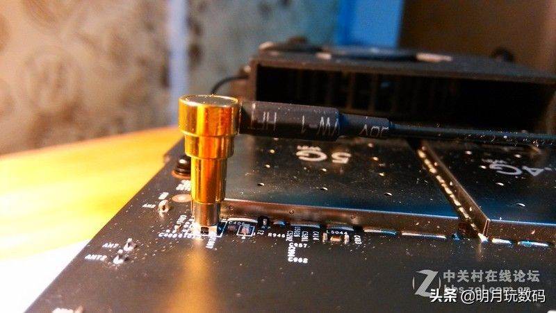

C2-JW接头一般也有两种规格,一种是15MM长,另一种是20M长。这里只能选15MM这个规格。除非你路由器主板不再安装外壳。 185556jlmmaq9axzx3gmwa.jpg

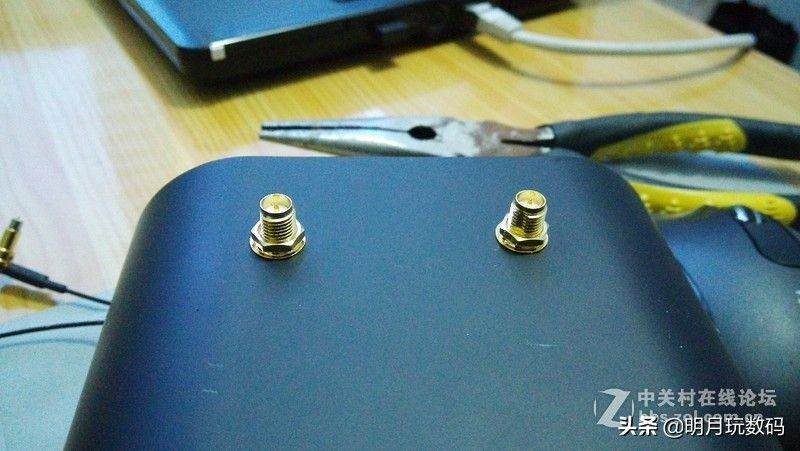

在外壳上开孔安装SMA接头时,一定要注意位置不能影响主板的安装,另要注意SMA接头标准螺长为11MM,减去固定螺母、垫片的厚度和所选位置外壳厚度,要保证能完全安装天线的距离。否则,会造成天气接触不良或无法连接。SMA接头内部也要注意有一定的空间,不能与主板打架。 185556imo6d4ock9m5g3y3.jpg

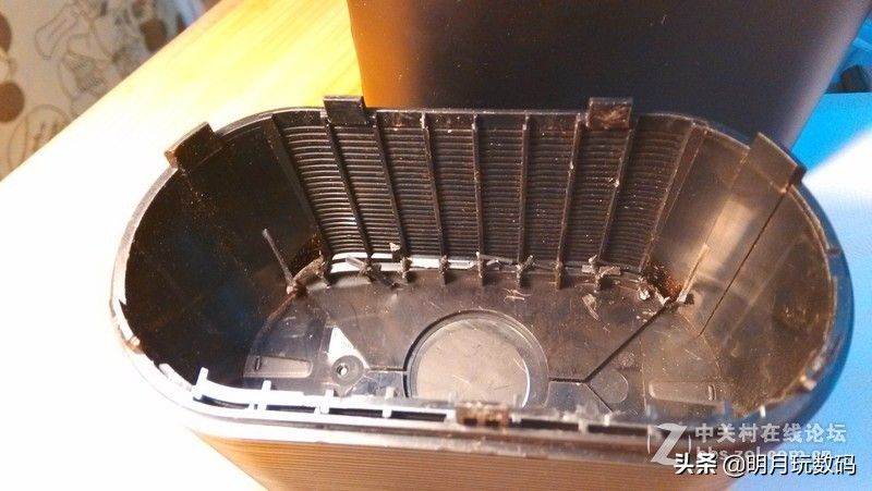

1、为路由器开盖。如果路由器安装好就须要将外壳打开,须要找对方向,用力就拉就可以打开: 185557yqugvui6yiaqkitw.jpg

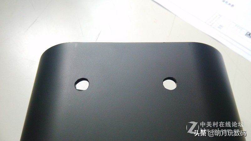

2、打孔。SMA接头的螺纹外径是6MM,打孔时要选6.2MM的钻头。打孔时要尽量调整钻头速度低一点,如果速度高,打出来的孔会不太圆。 185557d0zue2zi14n03dpz.jpg
小编用的手电钻,没法调整。左边这个孔明显不圆,不过要安装SMA接头的,安装上去就看不不到了,所以并不影响。 185557cjd2i2ydhoukyhms.jpg
3、固定SMA接头。这里要先将SMA接头固定到外壳上,如果主板安装完就不好固定了。当然,你要是把孔开在上盖上就另说了。 185557t3qsy0s5h42qh30y.jpg

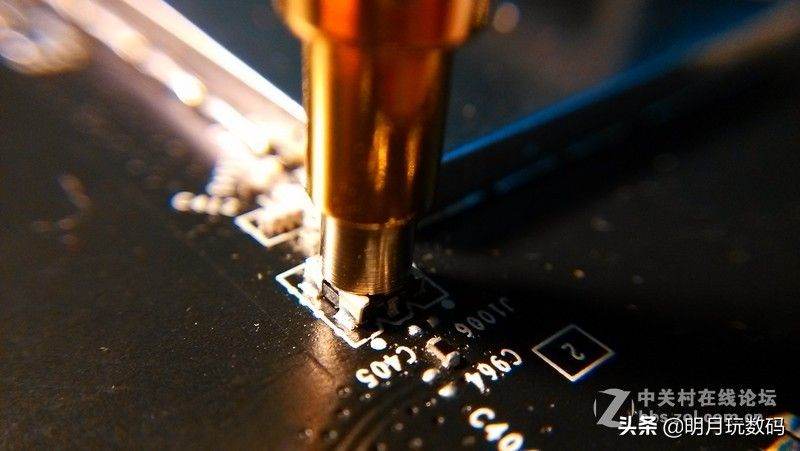

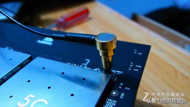

5、插上C2-JW测试头。由于C2接头的高度刚好到外壳,上盖内部的网罩影响了安装。没办法,只有将网罩拆除了才能合上。 185557wn8y6dnpnwse8hdn.jpg 185558h1au925ttjiiantu.jpg

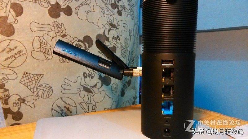

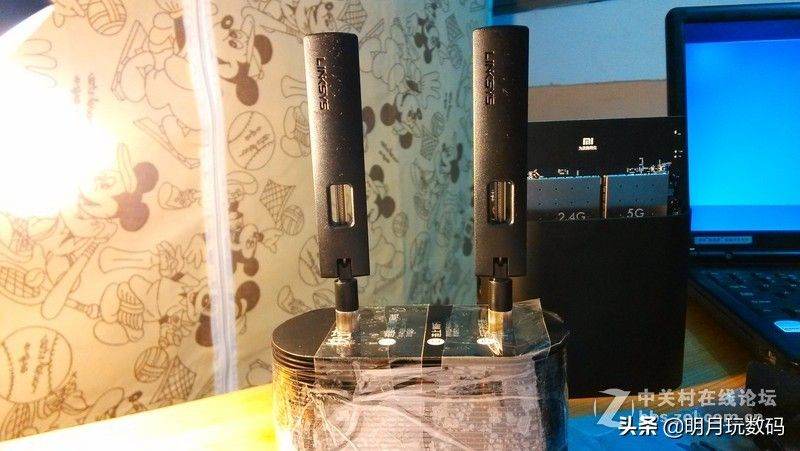

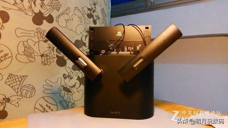

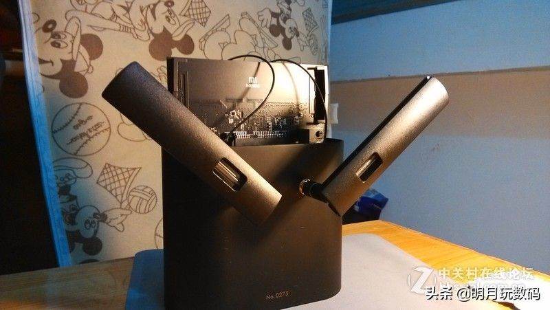

6、安装天线。将两个天线分别拧到SMA头上,注意一定要将天线固定到位。小编这里为了天线有足够空间,将SMA接头只安装了止回垫片,弹簧垫没有安装。 185558axirrw2i2qfmi255.jpg
7、通电测试。安装完天线后,检查没问题的话,不要着急合上上盖,要先通电测试。测试没有问题后,就可以合上上盖了。 185558abnwhnnjnhekjben.jpg
