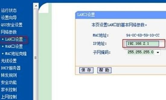

步骤二、电脑上打开浏览器,在地址栏输入192.168.1.1 打开路由器的管理界面,将路由器的IP地址修改为“192.168.2.1”,子网掩码为255.255.255.0,设置完之后点击保存即可。

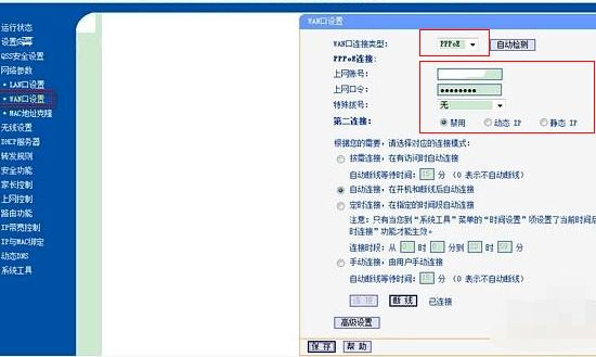

步骤三、进入到WAN口设置窗口,将WAN口连接类型选PPPoE,然后输入正确的账号、口令,第二连接选择“无”。设置完之后点击保存即可。

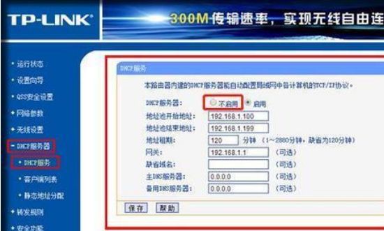

步骤四、进入到DHCP服务设置窗口,地址段开始地址设置192.168.1.100,地址段结束地址192.168.1.199.设置好之后点击保存即可。

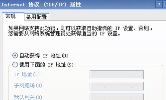

步骤四、进入到Internet 属性界面,选择自动获得ip地址。
