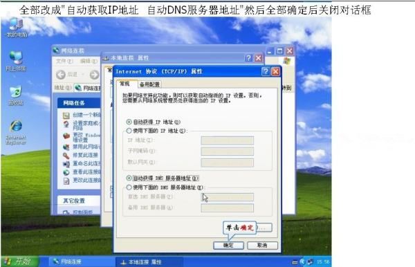

1.把本地连接改成自动获取IP地址。

一、到电脑城买个路由器,做上二条网线(距离自己测量好),一根连你自己,一根连邻居二、设置路由器:1、连线方式:猫的ethernet或LAN口,用网线连接到路由WAN口2、【把单机可以正常拨号上网的机子,连到路由LAN口】修改本机IP地址:网上邻居,右键===》属性,然后在“本地连接”上点右键==》属性。“常规”选项卡中“此连接使用以下项目”,双击“Internet连接(tcp/ip协议)”出现对话框。ip地址:192.168.1.8(图个吉祥哦);子网掩码:255.255.255.0;网关:192.168.1.1.注意:DNS一定要填写正确,否则上网不正常。DNS可以填192.168.1.13、
