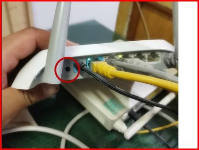

1、首先第一步将WAN外网接口接入宽带网线,内网接口与电脑连接,按住路由器后面RESET按键15秒,直到路由器指示灯全部亮起闪烁然后松开,如下图所示。

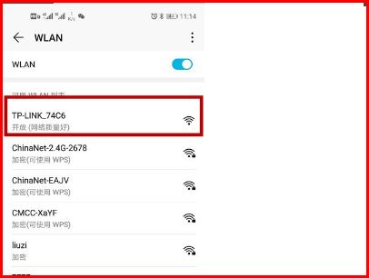

2、然后进入无线路由器管理网页,打开设置,查找没有密码的wifi并连接。

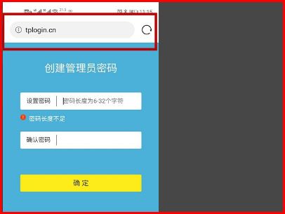

3、接着就是查看路由器背面管理页面所示,登录网址tplogin.cn点击搜索。

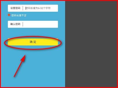

4、然后如图下所示页面,设置路由器登录密码(可以自己设置,也可以与wifi密码一致),继续点击下一步。

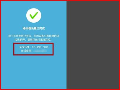

5、最后就是根据路由器提示点击下一步,输入宽带密码或让路由器自动选择拨号方式,接着输入wifi密码点击保存,边缘路由器就设置完成了。
