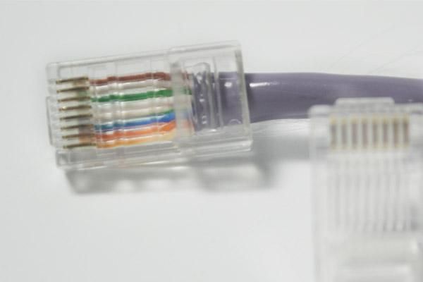

1.POE供电指的能够通过网线为远端受电终端提供网络供电的交换机,包括网络交换机和POE供电两个功能。

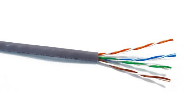

2.POE供电要通过网线来进行工作,对网线质量要求比较高,铜包铝和全铜网线电阻都比较高,传输距离不易过远,但最好选择无氧铜网线进行POE供电传输,铜包铝和全铜网线并不是太保险,一般不建议采用。
3.无氧铜材质电阻小,传输效果稳定,传输距离较远,一般POE供电传输距离在100米左右

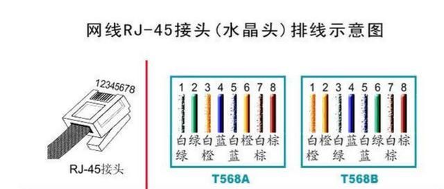

4.POE供电一定是依靠网线的8条芯进行工作的。
5.网线在进行POE供电的时候,网线的8条芯接法是按照国标接法来连接的,当网络运用到网络监控POE供电时,线芯分配的工作也是不同的,POE供电系统是需要4条芯来收发,4条芯来进行供电的
6.网线中4根用来传输数据:1、2、3、6;另外4根用来进行供电:4、5用作电源的正极,7、8用作电源的负极。
