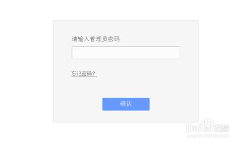

浏览器网址栏输入192.168.1.1或者192.168.0.1,然后按回车键确认打开,之后就会弹出路由器登录界面;

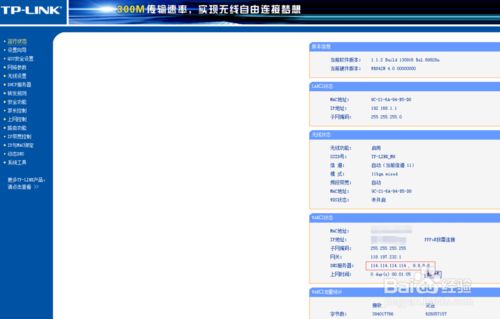

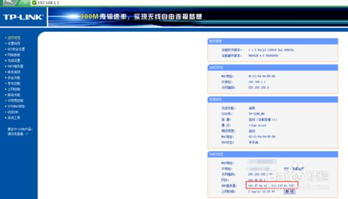

登录到路由器后台管理页面,在运行状态,这里就要看到我们当前的dns,是不是优选的dns,可以借助第三方工具进行测试一下

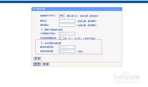

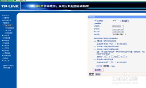

在左侧“网络参数”展开更多设置,之后即可看到“WAN口设置”选项,选择”高级设置“
只需要勾选手动设置DNS服务器,然后输入自己所需要的dns即可,如谷歌的8.8.8.8
这里以114.114.114.114作为首先DNS服务器,备用DNS服务器8.8.8.8,然后保存
再回到运行状态,我们就要可以看到,路由器的dns已经被修改成我们设置的了

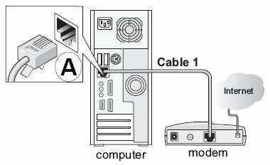

· 目前一般的家庭或小型办公网络最常使用的是ADSL接入,直接用电脑拨号上网时的网络连接如下:

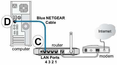

· 使用该路由实现共享上网,第一次使用有线,正确的连接方式如下:
A.电脑应先连接到路由器的四个局域网端口之一(见上图蓝色曲线)
B.再用另一条网线将路由器的互联网端口(WAN端口)与ADSL MODEM连接(见上图的灰色曲线),但下面介绍的快速安装方法特别提醒先不要将路由器与ADSL MODEM连接,而是在配置好路由器后再做这一步,因为这样做能避免某些特定的安装障碍,所以请务必照做
C.如果您已经将路由器连接到了ADSL MODEM,请先断开连接,再将路由器重启。

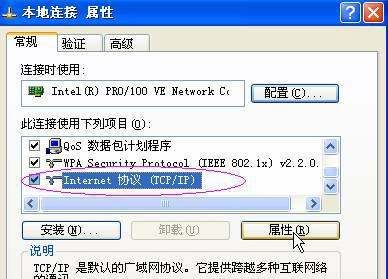

2、电脑网络属性配置

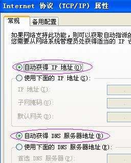

· 在配置路由器前,首先要对用来管理路由器的电脑进行网络属性的配置,下面以Windows XP Home Edition Service Pack 2为例来说明电脑的配置过程:
A.启动电脑,右键单击桌面或“开始”中的“网上邻居”选“属性”,右键单击“本地连接”选“属性”,选中“Internet协议(TCP/IP)”,点击“属性”:
B.将电脑设为“自动获得IP地址”,“自动获得DNS服务器地址”点击“确定”:

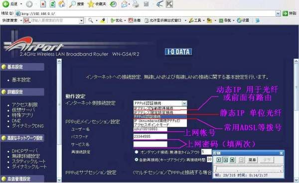

1.打开IE浏览器 输入192.168.0.1
进入路由主页面,选择路由的工作模式
选择相应的模式,一般家用ADSL都是选择PPPOE
后面分别填写帐号和密码(两次)

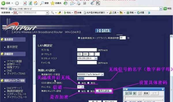

2.设置无线
托到这个页面下面
185357zh0helygvyq2mxvm.png SSID里面就是你搜索到的无线信号的名称,可以自己改,要求是数字和字母
185357eedig9q5i3qi8d31.png 这个点击有效和无效,就是关闭无线和开启无线,一般都是开启的
185358bpr2jpnwzyfygacp.png 这个是无线信号的信道。一般默认是6.如果你发现无线信号不稳定,说明你家周围有大功率的同是6信道的信号,建议你改成1或者11试试,哪个稳用哪个。默认6不改
★再下面的 无线セキュリティ设定   是设定加密或者不加密。要加密,就点有效
都设置好了,点最下面的设定。这时路由会自动重启。

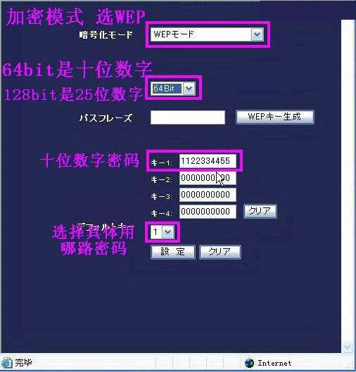

3.设置具体密码
点击 185358oqygei38dwpp83ew.png ,跳出一个新窗口,设置具体密码
★最上面的加密模式选择“WEP”
★下面选择64bit    密码是10位数字
选择128bit   密码是25位数字       一般64bit就行了
185358kp7obk59ap3yatpp.png 在这里输入具体密码
185358o4b36tiii6ml8b5r.png 你需要用哪组密码,就选择几号,一般就是第1组。(可以设置4组密码在里面,你需要用哪组,最下面可以选择当前使用哪组)
到底,路由设置完毕。你就可以正常的上网了,不论无线还有有线。如果需要设置映射端口之类的,请再联系我们。
