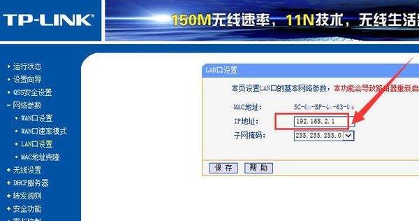

一、接收器如何连接路由器
1连接方式,从路由器A(主路由器)的LAN1234任一口,引一条网络线插在路由器B的WAN口上.
2进入路由器A的web管理界面,网络参数-打开LAN口设置,
查看LAN口的IP,假设为192.168.1.1
3路由器B LAN口的IP修改
若路由器B的LAN口的IP跟路由器A是一样的,
则LAN口的IP要修改成不同的.比如改成192.168.2.1
4路由器B WAN口设置的修改,
点击WAN口设置,将路由器B的WAN口连接类型 设置为 动态IP
然后保存.
总之主路由器保持不变,新增路由器的LAN口改成不同的,其他设置一样.
