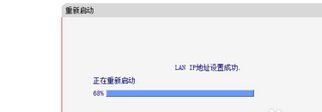

4、更改后点击保存,路由器会自动重启;
5、重启后,就是登录界面,输入路由器登录名和密码就可以进入到路由器,我们可以留意一下登录的网址,已经变成192.168.10.1了。

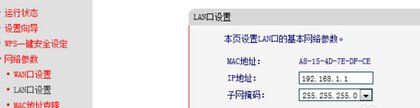

2、登录路由器,找到网络参数--LAN口设置,在这里有个IP地址:192.168.1.1
3、把它改成其它的IP地址,如:192.168.10.1,点击保存,路由器会自动重启

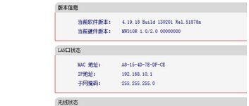

4、重启后,就是登录界面,输入路由器登录名和密码就可以进入到路由器,我们可以留意下登录的网址,已经变成192.168.10.1了。
下面是已经成功登录后的界面,在LAN口状态下的IP地址,就是我们修改成功的IP
