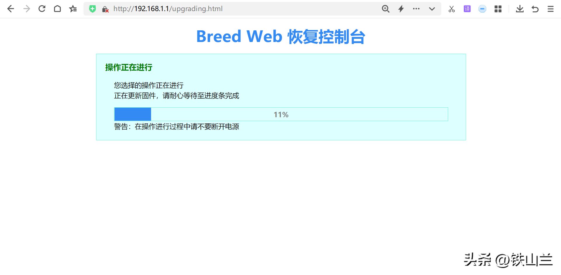

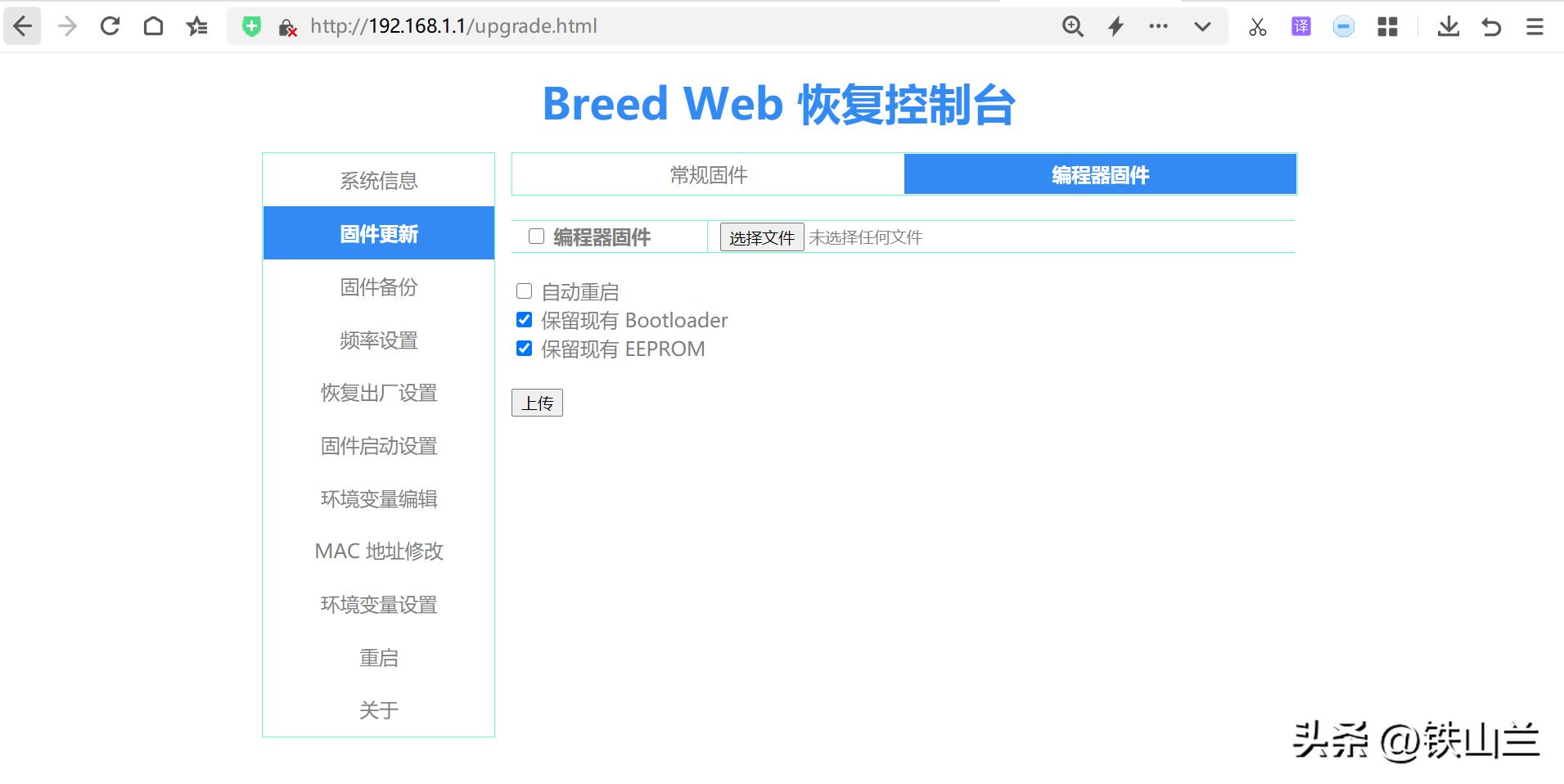

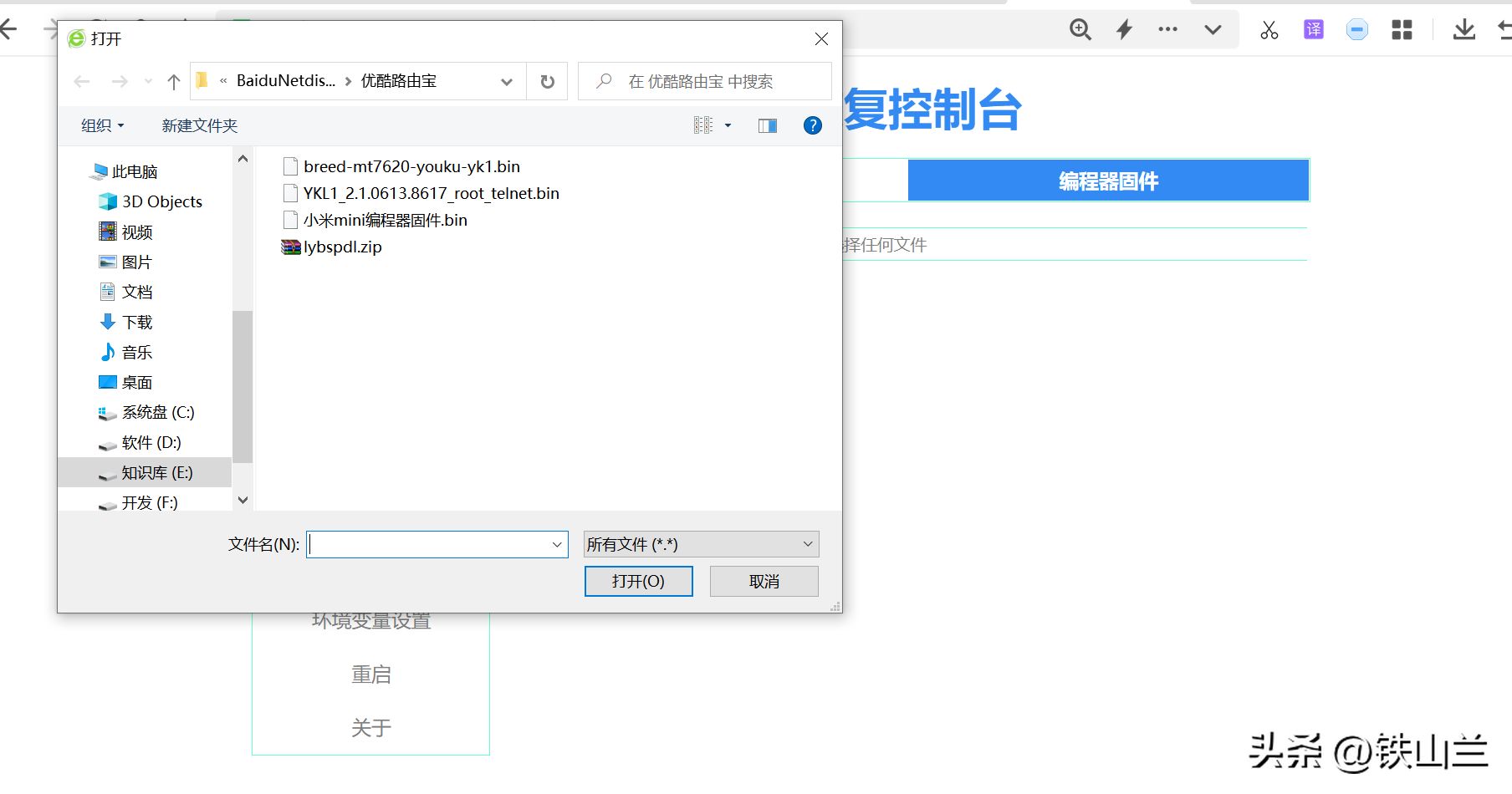

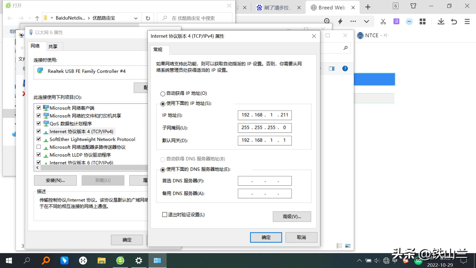

4.修改本地网线ip和路由宝的ip同个网段192.168.1.*(注意:不是192.168.123.*,可以是192.168.1.211):配置ip2、进入breed方法:路由断电后一直按住reset键,后插电,led灯全闪完成后,松开reset键,输入网址192.168.1.1进入Breed管理界面(注意登录网址与原路由宝网址不同)3、进入breed,选择编程器固件

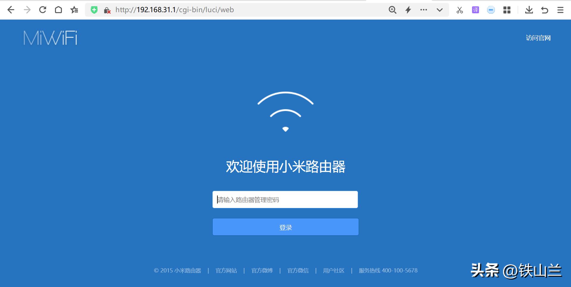

5.选择编程器4、这里选择提前下载好的小米固件5、等待刷入小米的固件6、重启以后在浏览器内输入192.168.31.1进行登录,密码为123456787、完毕!大家可以愉快地使用小米路由器同样的功能啦!!
