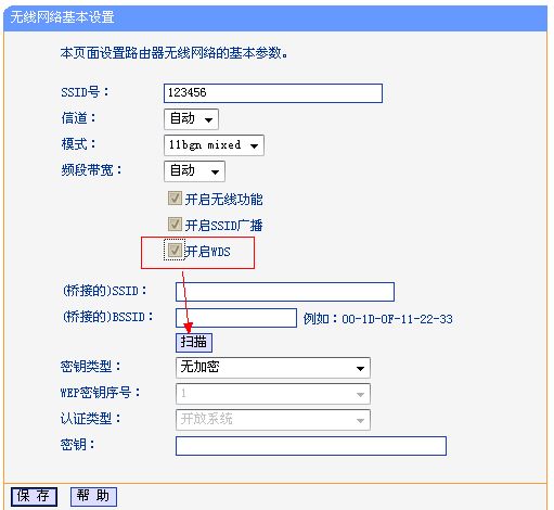

无线桥接
说简单也简单;第收到其他维修同行的一台无线路由器固定信道号;第二台无限路由器;在网络参数设置里面lan端口设置为192.168.1.2;
重新启动进入第二台无线路由器; 无线设置 >> 无线基本设置,设置与主路由器相同的 SSID号 及 信道,勾选 开启WDS,点击 扫描;同时器第二台无线路由器关闭dhcp;将启动改为不启动。
