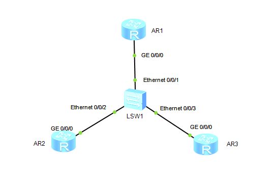

使用以下拓扑图: 185258o9l0st3qr8x3sqrx.png 一:配置前准备的信息

IP地址分配:
AR1:g0/0/0:123.1.1.1/24 环回口0:1.1.1.1/32
AR2:g0/0/0:123.1.1.2/24 环回口0:2.2.2.2/32
AR3:g0/0/0:123.1.1.3/24 环回口0:3.3.3.3/32
OSPF配置:
进程为110,area:123
路由器OSPF的route-id配置:
AR1:1.1.1.1
AR2:2.2.2.2
AR3:3.3.3.3
说明:在这里交换机不是今天的重点,交换机默认即可,暂时先不进行配置。二:配置步骤

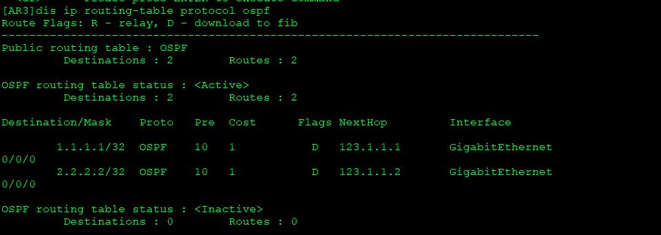

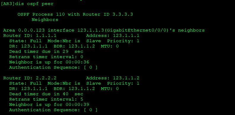

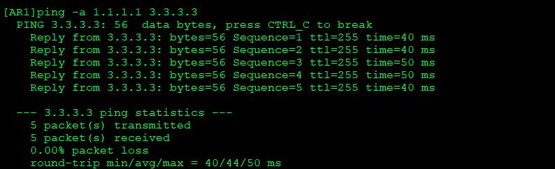

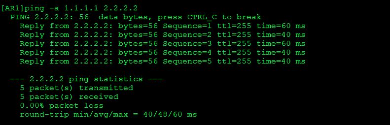

测试AR1到AR2总结:注意点
