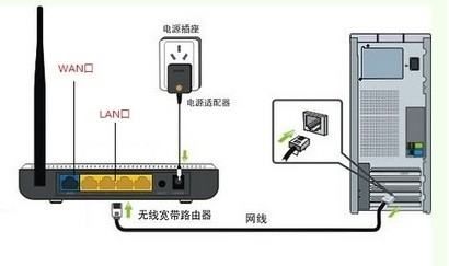

一、连线:路由器LAN口与电脑用网线相连,把电脑IP配置成自动获取,见下图;

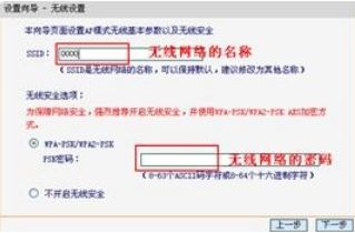

2、设置无线名称和密码:SSID即路由器的无线网络名称,可以自行设定,建议使用字母和数字组合的SSID,最好修改一下SSID名称,使两台路由器SSID名称不相同以方便选择,无线安全选项,密码用于连接无线网络时输入验证,能保护您路由器的无线安全,设置无线登陆密码(安全选项WPA-PSK/WPA2-PSK ,输入密钥),防止别人蹭网,见下图;

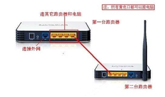

3、将前面路由器LAN口过来的网线必须连到你路由器的LAN口,切记对于后一级路由器的WAN口一定是什么线都不插的,见下图。

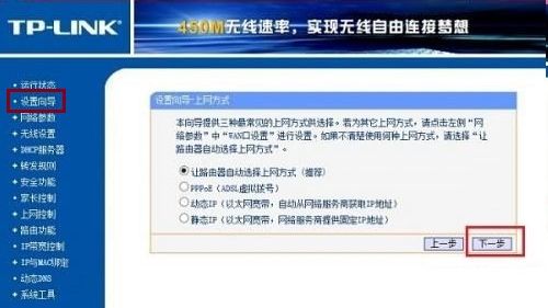

登陆以后点击左面树型列表第2项(视不同路由器而定)“设置向导”,见下图;

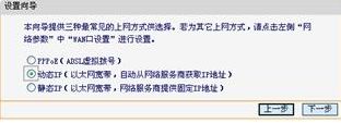

1、选择你的上网方式,动态IP方式,见下图;

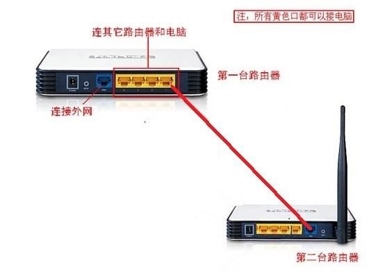

4、最后将前面路由器LAN口过来的网线插到路由器的WAN口,就可以了,见下图。
