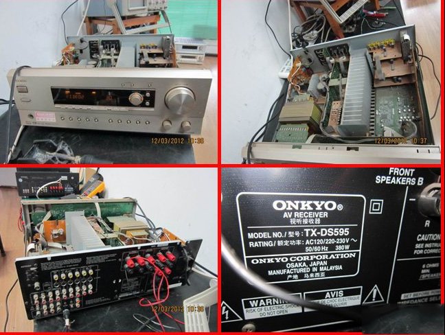

安桥功放维修TX-DS595 AV无声一例
故障表现为:开机后显示和操作功能正常,喇叭无信号输出。
    595是安桥AV功放中的一个较老的型号了,该机有光纤和同轴信号各两组,输入数字信号后开机没有声音,输出继电器延时吸合正常。测量解码板输出信号没有。切换到模拟信号后有立体声输出。说明问题在解码部分,但是解码板一般是比较稳定的电路,极少出现硬件损坏,所以先从供电入手排查。根据各插头排线上的标识电压一一测量,发现+12伏电压只有2.6伏,清理线路找到其来源在后级板散热器上的一块小板上,输出元件为7812,在线测量7812的输入脚有约28伏电压,拆下这块小板后看到引脚已严重发黄,焊盘开裂,将其修补好后测试电压恢复正常,通电的时候要及时监测电压,怕是因为负载短路造成的。
